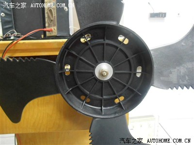

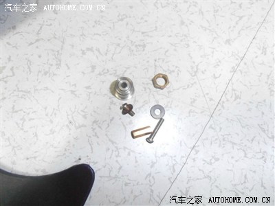

现在刚跑5万多,这风扇就不行了,一转起来就叫唤,我估计是轴承不行了,买新的了,85元,买来后没着急安装,看看动平衡怎么样,先找点小零件得装个轴,一翻抽屉发现一个硬盘轴,上面可是精密轴承。最后定位两点加配重,
装上了,用卡尺找的中心,比较费劲
就这两点轻量点
搞好了,看看
