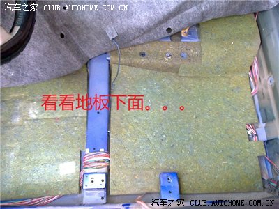

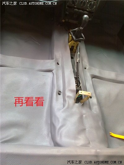

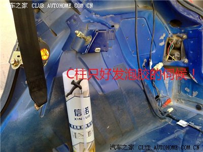

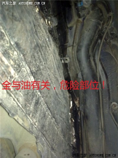

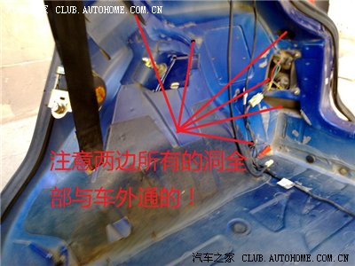

一个字累,二个字太累!没办法,太多的中间没功夫拍照了,比如做四轮弧,就一张也没拍,那姿势干活真难受。不过值得说一下,华普后轮内衬板用的三个卡扣的质量一级!在华普车上能看到感觉最好的东西也就这个了,因为太结实了很难拆。大致说一下吧,隔音这东西有很多技巧的,一定要找关键的地方,否则起不到效果!这点非常的重要,当你做了一部分结果会发现新的噪声源,所以想做隔音最好是自己做,否则花钱花时间的起不到应有的效果。比如两厢车的尾厢门原来我一直没在意,等别的隔音都做完才明显的听到那里传入的风噪最严重!再有,有的地方就没必要做,如引擎盖,U型槽外侧(与机仓之间的部分),再如前轮弧前半部分,这些地方没必要,做了也是浪费。
说一下总体感觉吧,现在起步更猛了,原因很简单,发动机的声音比原来小太多了,一下子踩到2000转没什么感觉。听到的是低沉一些的干净的发动机声音,我在机仓侧还做了三层的隔音,这车想听不到发动机的声音是不可能的了。就是有一点烦人的,现在车内听闷闷的胎噪,尽管声音小,也感觉不舒服,原来车内根本听不到这个,尽管四个轮弧我都加了止振隔音,而且最外面还喷了装甲
下面是零乱的几张照片,最后肯定的说,你认真的做隔音,效果很明显,很值得,只不过这事儿就象班长说的,一做就上套,直到你全做完了才会罢手

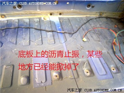

因为发现后轮胎噪偏大,决定返工后轮,补了几张后轮的照片,大家可以看看后轮弧内的结构:
