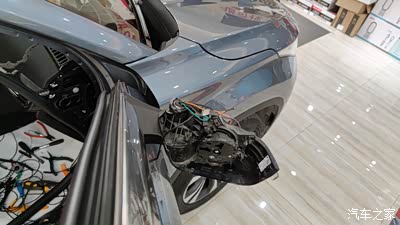

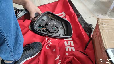

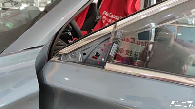

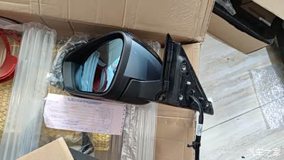

拆下的右侧反光镜,铂金版,地步除了照地灯外,并没有预留360摄像头的孔位,还需要打孔安装。

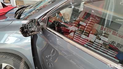

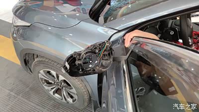

左侧拆掉反光镜后的样子,一个方形的孔是穿插头线的,剩下的孔都是固定用的。

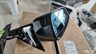

拆下的左侧反光镜,上面的蓝色大视野镜片,还是我去年找华仕配的,这次要下岗了。
细节能看出品质,星途的反光镜看着做工还是很不错的,师傅说这车用料和组装都不错,拆起来还是挺难拆的。

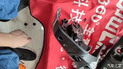

这是拆掉镜片的左侧反光镜,要整个拆开,在底壳上开孔装摄像头了。

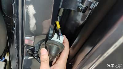

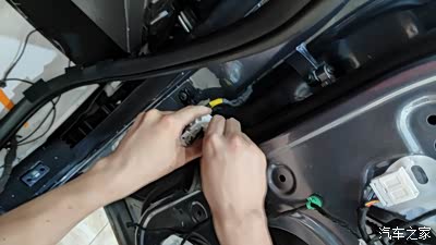

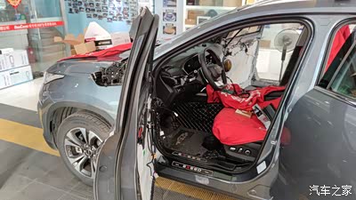

转到另一位师傅这里,师傅已经将右侧门板拆掉了,正在研究门板与车身之间的防水连接插头,如何才能穿线过去,不单要穿360摄像头的数据线(一根4芯的宝马头,大约直径3毫米左右),还要穿一根BSD并线辅助的线,也是一根4芯宝马头,用来在镜片上显示BSD标识的,提醒盲区有障碍物的。是个有难度的活儿,最后在防水插头上方空余的位置用电钻开孔,这样既能穿线,又不影响防水。

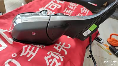

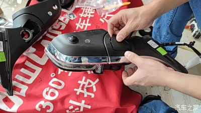

赶紧转回给摄像头打孔这边的师傅,师傅已然将反光镜全拆开了。

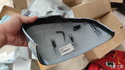

这是反光镜的后壳,卡子断了一根
,不过并不影响什么。

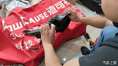

去掉后壳的内部结构,还有挡水的前壳都要拆掉。

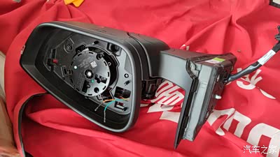

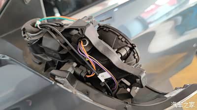

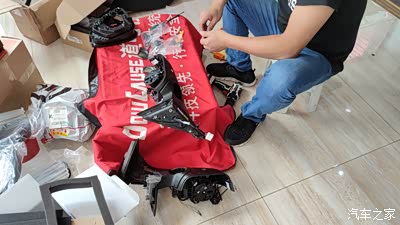

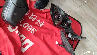

另个一个镜子,镜片也被拆掉了,黄绿两根线是镜片电加热的插头线,这个不区分正反,镜片后面就是一层加热电阻丝。

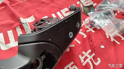

师傅开始测量镜子的厚度,琢磨摄像头安装的位置,这个有讲究,因为不是原厂的,安装的位置不能影响到后视镜的原有功能,比如镜片的转动,后视镜的折叠,照地灯的位置等等。

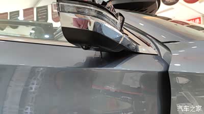

这面看,完全看不出里面都被拆的差不多了。

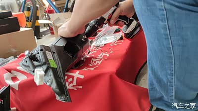

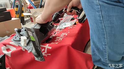

师傅开始准备钻头,在其中一个后视镜测量好的位置准备开孔了。

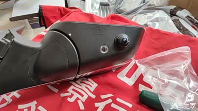

开孔器是360全景设备中配备的,和摄像头的直径相吻合。
塑料件,开孔还是很轻松的,这个比较考验师傅的经验和手艺,记得装360前,做过大量功课,在网上看了不少装360摄像头的帖子,也有不少失败案例,就是师傅经验不足,将摄像头的安装孔打偏打错的,结果导致要么影响美观度,要么就直接报废了底壳甚至一个原厂反光镜。
师傅的活儿还是很不错的,一次性完成!
另一个镜子也开好孔。

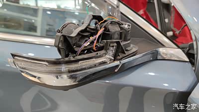

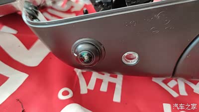

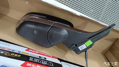

只是转脸去看了眼另一个师傅的安装进度,这边已经将其中一个镜子的摄像头装好了!
开始将摄像头以及BSD并线辅助的LED连接线都穿好了,并且开始用汽车专用的电工胶布开始缠线了。

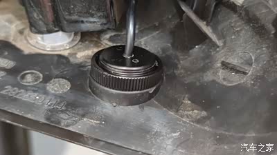

来张细节图,道可视用的摄像头都是索尼的高清摄像头,对于成像的清晰度和稳定性是没得说的,我自己鼓捣的AHD盲区可视,以及钓鱼时用的探鱼器摄像头,都是用的索尼的,在这方面品质其他厂商确实难望其项背,希望我们国产的精品能追上并超越。

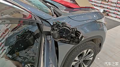

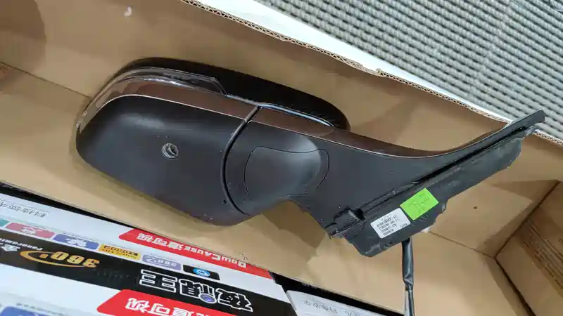

两个镜子都装好了摄像头。
师傅并不着急将外壳和镜片装回去,而是直接这样装在车身上,为的是都装好后测试,避免二次拆卸调试。
看着这***的反光镜体,有点像被打开了外壳的机器人头部,也有种朋克赶脚。
看着这个,脑中总是浮现出机器人惨烈的大战后,一部残缺不全的机器人静静坐在那里仰头凝视天空的画面。
下方能隐约看到装好的360摄像头。

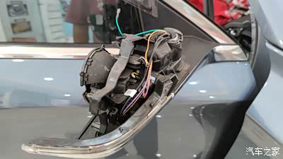

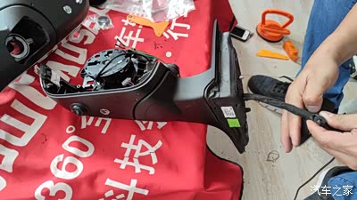

左边这个反光镜也装上了,从上面看一下。
都被拆开了,是不是看着挺心疼,挺惨烈的?

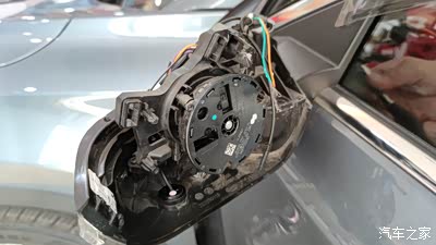

里面的结构全部***在外。

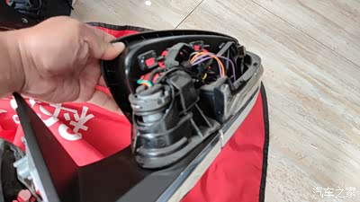

其实车外电子后视镜的原理非常简单,无非是一款能被电机控制的玻璃镜片。镜片的后方是马达,依靠齿轮改变镜片的角度,两根线是电加热,在镜片后面贴有加热电阻丝,通电就会产生热量,就和家中防雾浴室镜一个道理,这样在雨雪天就能避免镜片产生雾气或结冰,导致无法观察后方情况。
而另一套马达则是控制后视镜的折叠的,自动折叠后视镜也算是一个车辆的档次配置了。
其中在灯条中是LED转向灯,下方还有一个LED灯是照地灯,原理超简单的,就是LED灯前多了一个透镜,透镜上印刷有图案,灯亮照在地上便是有图案的一个光圈,其实原厂的反光镜中就这么多配置,星曜旗舰,多了360全景的摄像头,还有BSD并线辅助,只不过这些是都集成进了一个防水插头中,而后改装的要单独连接。
不怕麻烦的,又喜欢精益求精的,可以自己尝试改装,将插头线并入到原厂插头中,当然这十分考验自己的技术,而且需要专用的工具,否则很难完成。
这是摄像头上部的细节部分,师傅在测试完成后都打上了防水胶,一个是起到防水作用,另外就是固定作用,防止松动出现角度变化。
另外帮我做音响隔音的师傅,也将两根线穿进防水连接插头了,看到到吗?两根黑色的线。
