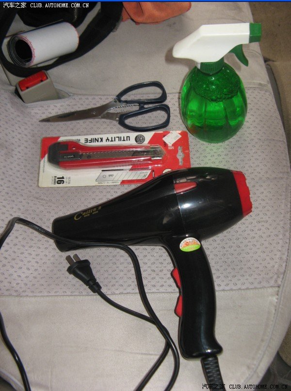

快过年了,想让小威也漂亮些,抓紧时间打扮一下,中午下班就往家里赶,利用中午时间打扮一下我的小威。回家路上在广告制作店买了1平米的黑色广告纸。这就可以了,其他工具家里有。

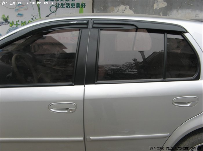

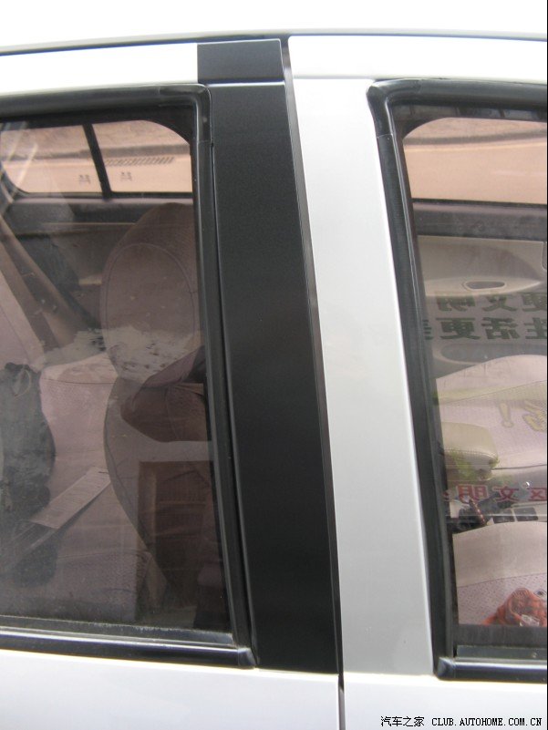

第一、中柱贴黑作业:
1、先把工具备齐,将广告纸拆成合适大小备用(550mm X 100mm ).需要4条
2、准备开工,贴之前先把中柱清洗干净,将窗户边上胶条翻起清理干净,因为制作过程中为了美观需要将部分广告纸夹在胶条下粘住,要是不清理干净,粘不住那将来是会出问题并影响美观的。
第一个,右后门开工。

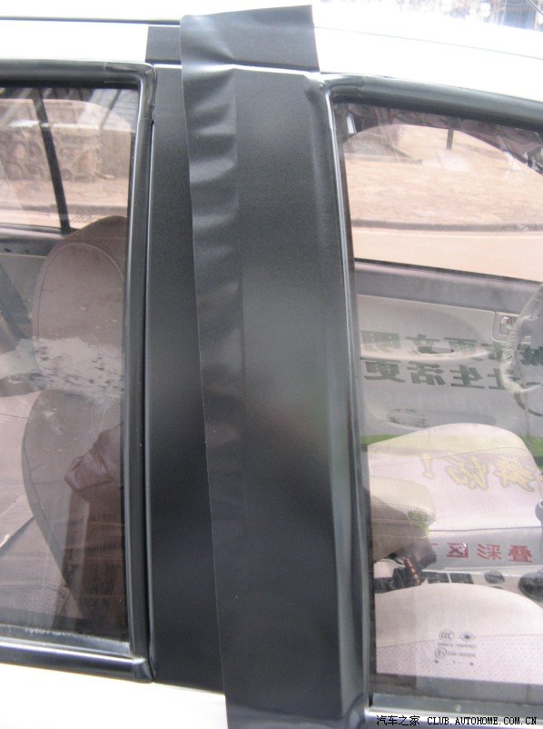

沾上,用毛巾自上而下,或是自下而上的按刮贴纸,使其中间不能有气泡,冬天有点冷在包边的时候用吹风稍微吹着包这样胶纸不容易因脆而损坏,进而影响美观。下面是初步成型的右后门。
第二个,右前门
照葫芦画瓢完工,完工示意图
第三个,左后门开工,
注意驾驶座椅上的卡片,它可是重要工具,将窗的密封胶条翻起和将胶纸刮入窗户胶条下就靠它了。这个可以是什么不常用什么会员卡,打折卡,千万别用银行卡和身份证就行,要是坏了说我叫你用的就麻烦了。左后门完工。
第四、左前门开工
冬天胶纸比较脆,包边的时候要用吹风配合使用才能达到最好效果。
好了,这样就完成了4门中柱贴黑。

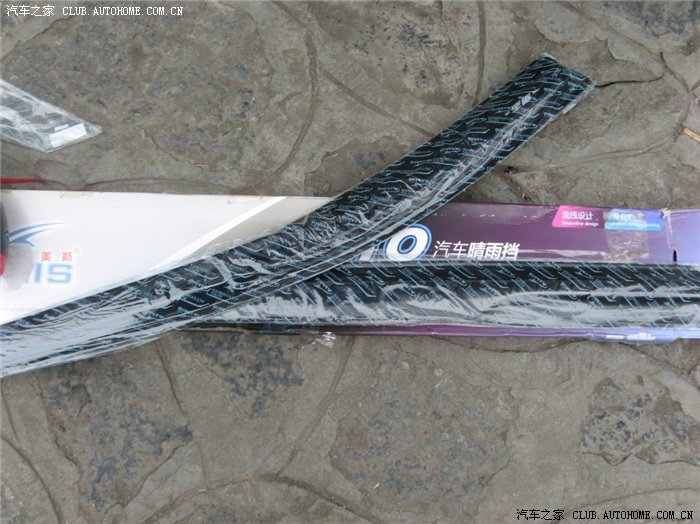

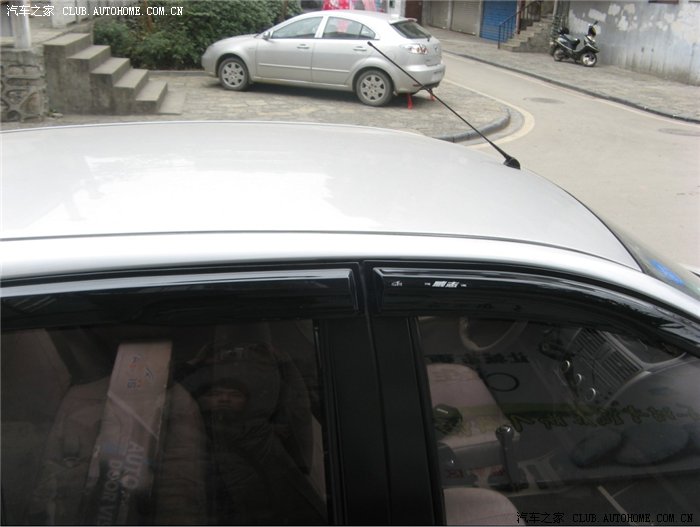

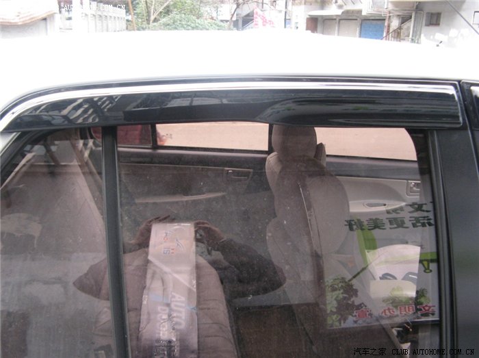

第二、下面继续的是贴黑后安装网购的晴雨挡。先看下配件。这个可是威志专用,上面有威志字样的哦。
第一个,安装左前门晴雨挡
第二个,安装左后门晴雨挡
左侧晴雨挡完工示意图
第三,安装右前门晴雨挡
第四、安装右后门晴雨挡
右侧晴雨挡完工示意图

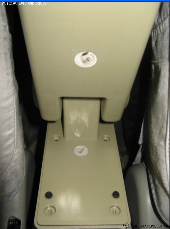

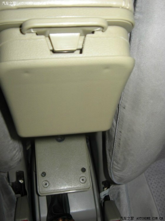

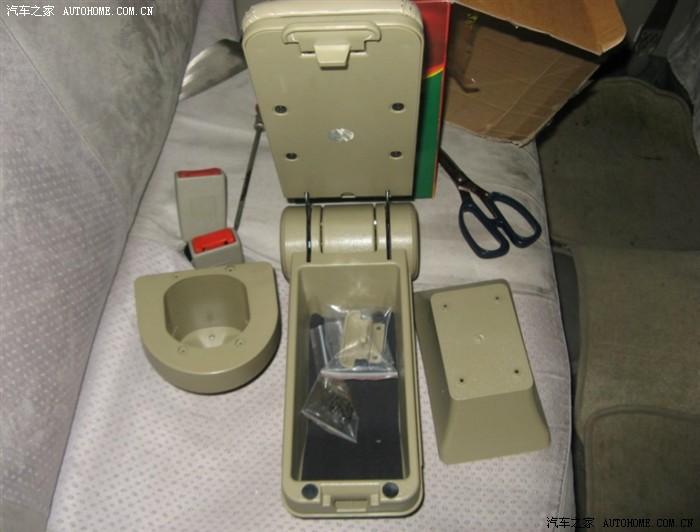

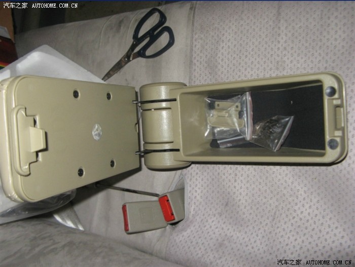

下面安装扶手箱:
赫迪五代(这可不是打广告)
拆开后

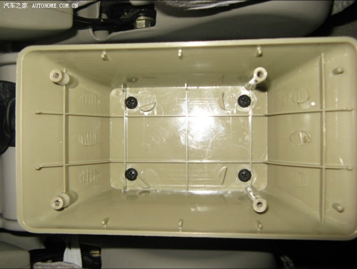

里面配件及安装螺钉

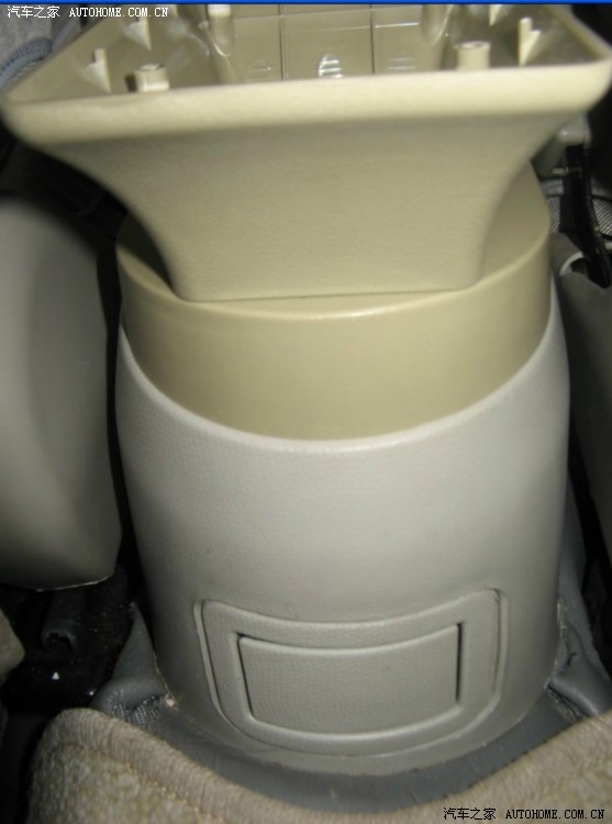

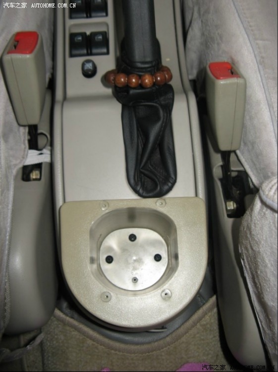

先将底座放入后排杯架孔内,摆正位置,直接用自攻螺钉拧紧固定

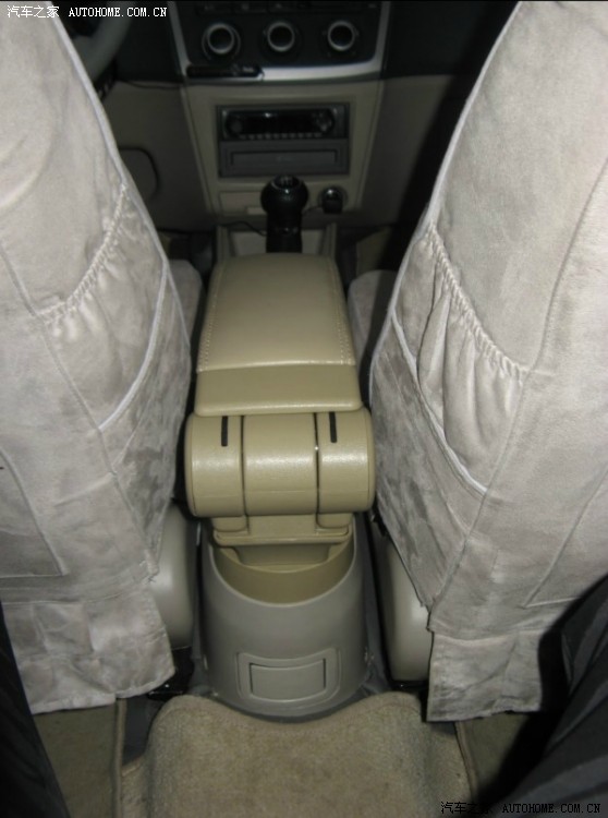

再上中间座

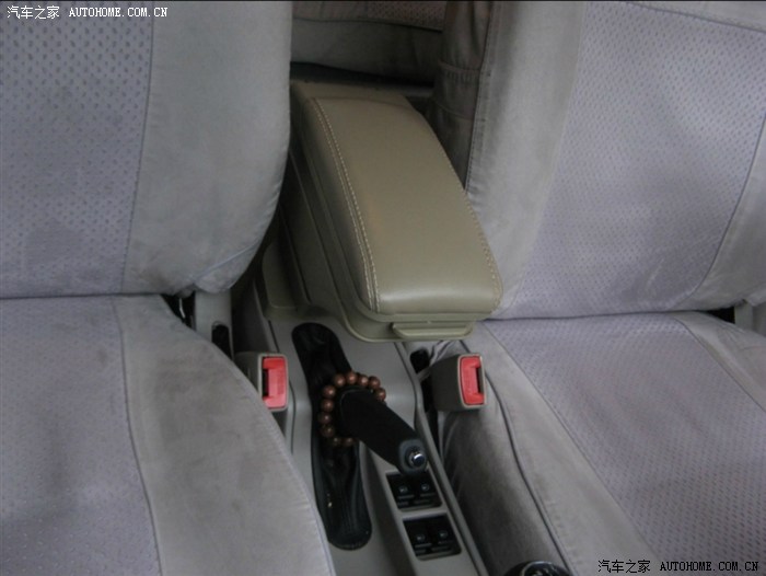

中间座安装好后示意图

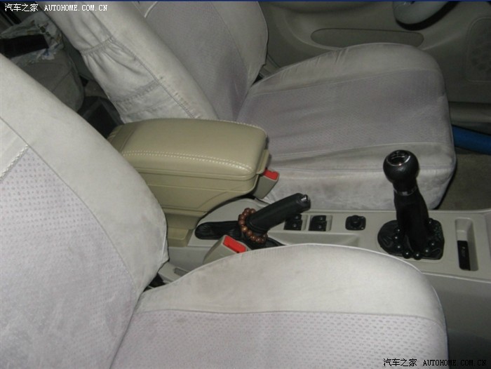

再将驻物扶手箱安装在最上端
安装完工

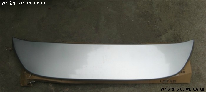

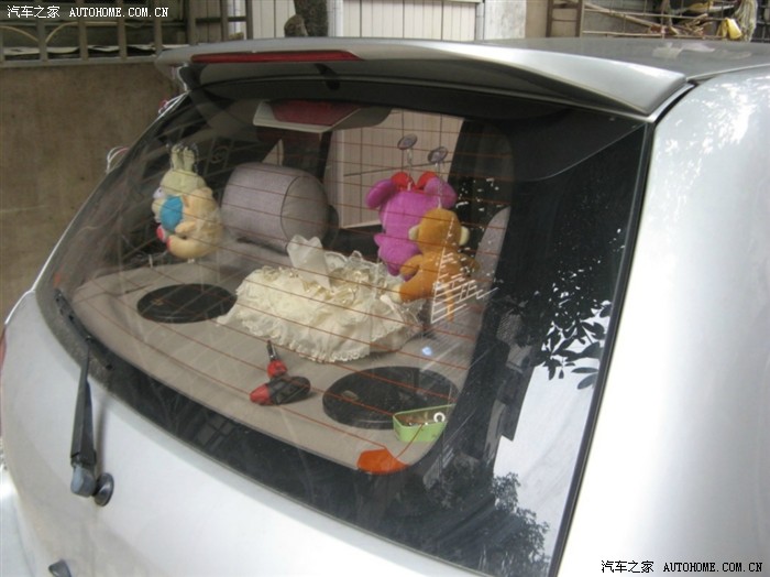

最后一项工程安装尾翼:
展示网上购买的尾翼(自己在外面喷的漆)

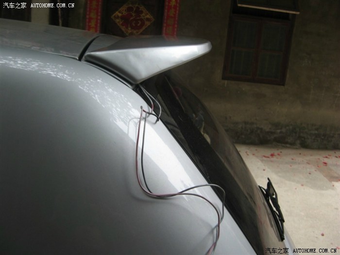

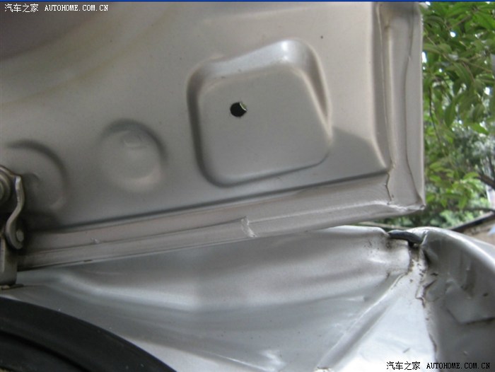

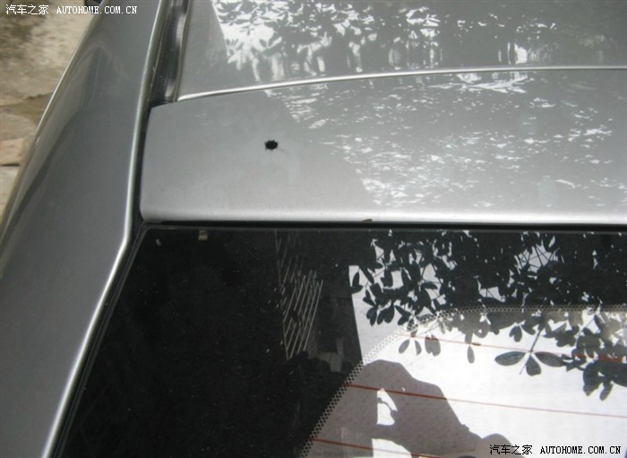

心痛啊,要在小志身上开天窗。量好位置对称左右各一个孔。记得打孔后去掉毛刺,用油漆涂上防锈啊。
这里要钻通,扩孔,保证安装螺钉的套筒能放进去。左边的已经有线速孔了,不需要钻了。
这个可是开了天窗了,打穿了。
摆上带刹车灯的尾翼,用螺钉固定。

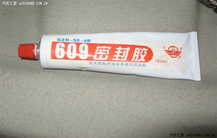

为了保证安装后的密封性,避免雨水侵蚀,我在安装时在打孔位置,螺钉及垫片上涂抹密封胶。以保周全。

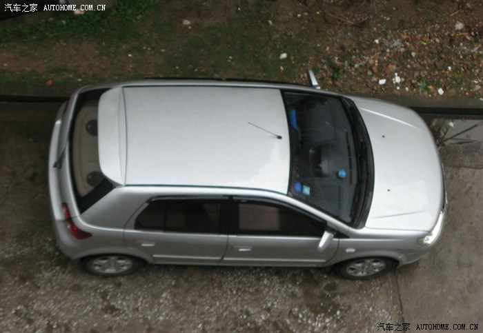

按装完毕,检验效果。本人非常满意,主要是对我的动手能力的满意,哈哈!!
下雨了,从楼上拍我的小志。看着还是不错的。
