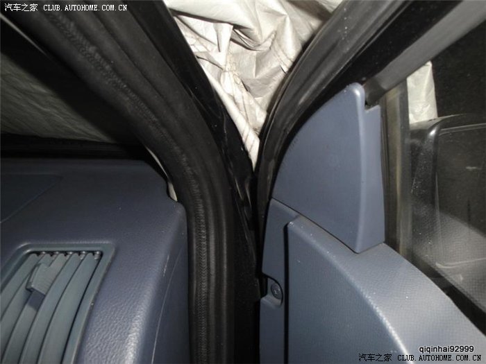

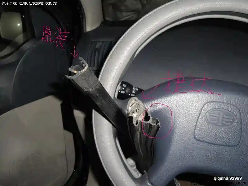

今天发现捷达车的门封条比我们的小威门封条多了两个缓冲胶圈
于是我马上买了两根捷达的门封条,替换了我家小威的。
话不多说,看图
捷达前门封胶条25米
来个近照

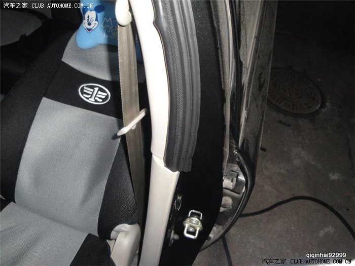

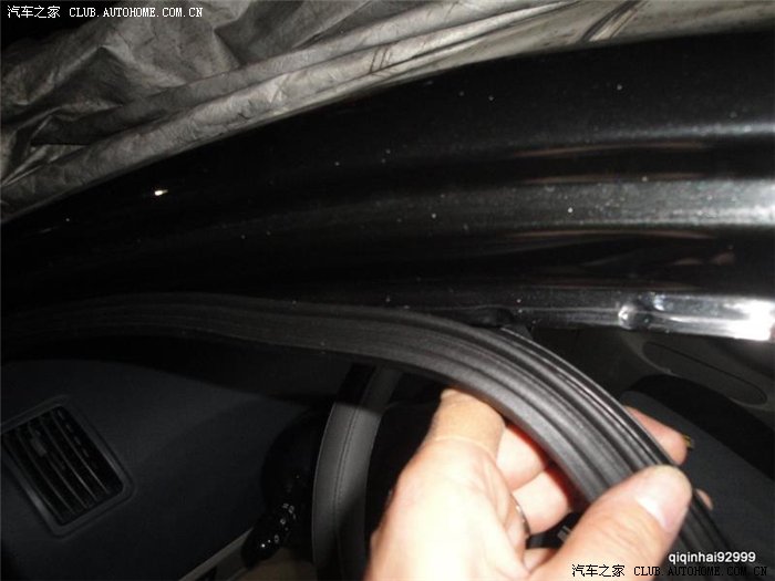

施工中.....
施工中.....

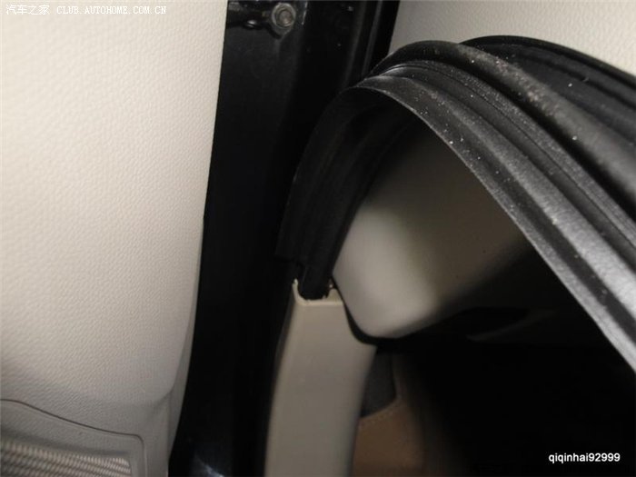

安装好后的效果图
安装好后的效果图
安装好后的效果图
安装好后的效果图
安装好后的效果图
安装好后的效果图
换好后小威的关门声可以和高档车媲美啦,先用着,过两天再把两个后门也换了,感觉比粘大D胶条又省事,效果也好多了。
门与门框之间之前的那条可以放进手指的缝隙没有啦。
