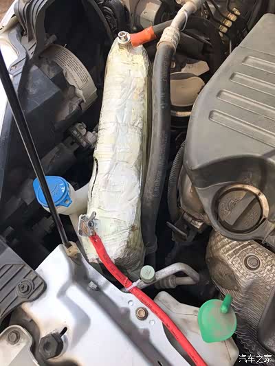

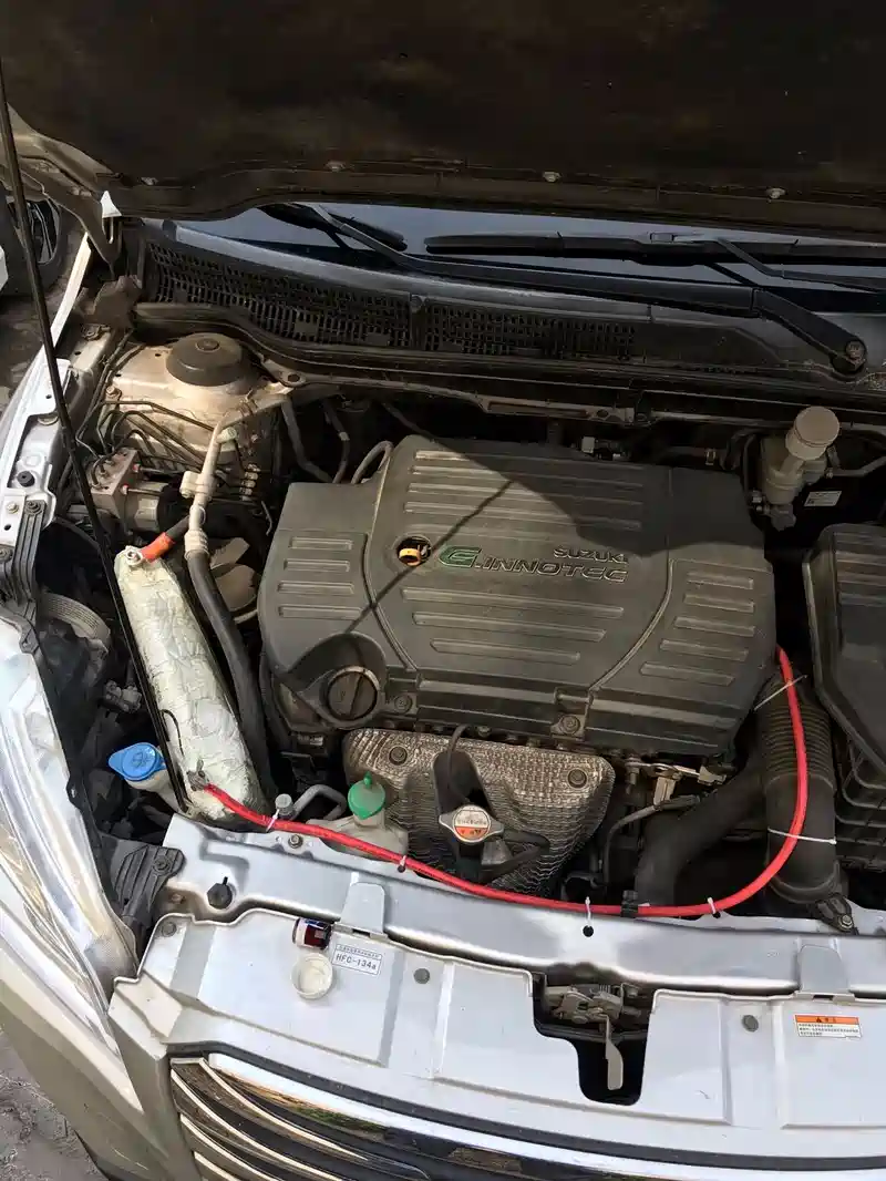

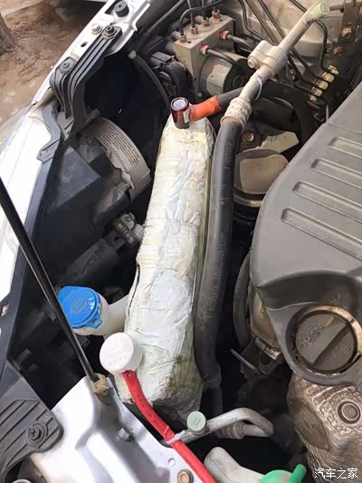

     前段时间在这里问了各位超级电容的问题后(这里要特别感谢xuhaoxiang1235,在前面的帖子了告知了他的安装情况),在网上花了120大洋买了一组超级电容(16v500F),回来后进行了多次充放电后,又将热缩袋套上,进行热缩,为了防水,又将外面拿带气泡的防撞击袋进行了包装,然后在车的发动机舱内找地方安装,着实进行了一番周折,最后才确定了安装位置。连接线是25平方的带皮接地线,外面又加了一层热缩管,连接到电瓶的正极,负极连接到发动机上大灯的接地端。从理论上说,接上此电容后,对电瓶的保护是毋容置疑的,至于省油等需要以后观察。目前安装好以后,我的感觉是:1、发动车比以前容易的多,声音就与以前不一样,另外发动车时,灯也不暗一下了。2、车跑起来声音比以前要小一些,而且也更平顺一些。其他的就需要以后观察了。
这是安装位置的大概位置照片
这是近照
这是考虑到洗车时怕短路,在正负极上图了一层防水胶,加装了防水的盖子,就是一些塑料瓶盖,但必须是能卡住的,防止车在运动时掉了。
