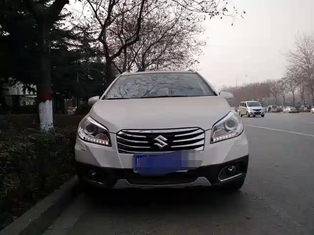

如图所示为大灯一档在白天状态下实拍效果。
此图为安装完日行灯激活线束,激活日行灯效果图。无需控制,点火就亮,开大灯一档或者二挡恢复第一张图暗色的led示宽灯。具体操作步骤如下。

车着火后实拍图,日行灯激活成功。
拧动大灯开关,大灯一档后变为示宽灯本色
