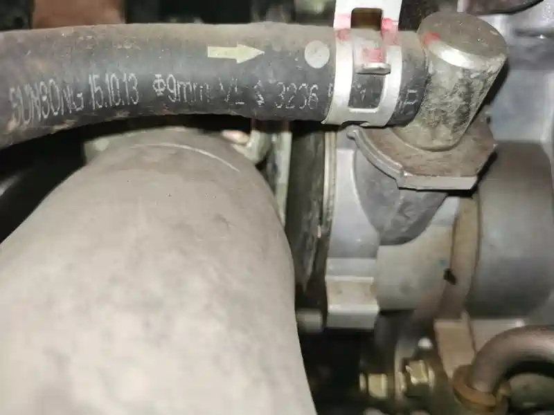

还好平时关系处的不错店里的认识的人都跑来围观出主意,其中一个资格最老的说这个机械真空泵坏的非常少听都没听说过,应该没换但建议拆下来看看。然后就拆下来了,很轻松就是拔了两根真空管(一根连接真空助力泵一根连接启动涡轮的电磁阀)、以及三颗(?)连接发动机曲轴的螺丝,就这货:

(照片就这些当时在帮师傅打下手满手机油没拍)松掉了盖子上的螺丝后撬开一看,里面的机构和叶片都没问题、间歇也没问题甚至可见的磨损痕迹都很正常。。。"会不会是连接真空管的主阀体有堵塞?"旁边一个围观的店员提了一嘴,"那就洗洗?。。。洗洗?"我和维修师傅对了对眼,那就洗吧!于是找来清洗剂开干,里里外外喷了个遍,然后照原样装回去一点火启动,有了!助力有了,涡轮也有了!时至今天有一周多了吧,一切回归正常如初,算了算费用店里本不想收但我不想欠这种"小"人情,按价一算30元。。。
