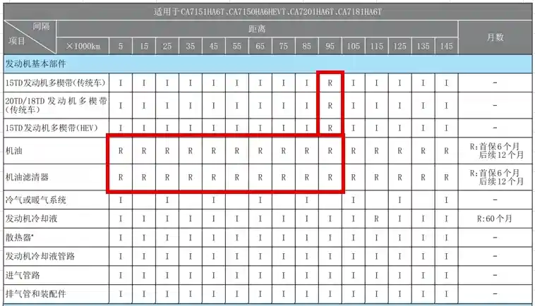

很多车友对这个免费保养不是特别理解,所以我觉得有必要写一篇文章来给大家简单介绍一下,首先我们要知道四年十万公里,车辆都需要保养哪些项目,今天先以全新H5车型为例,四年十万公里需要做的项目都有哪些。

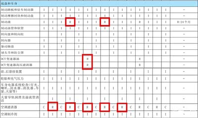

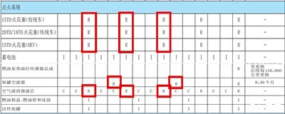

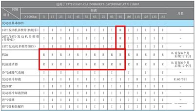

完全按照保养手册的话共计这些项目,机油更换10次,机油滤清器10次,发动机皮带1次,火花塞3次,碳罐空滤器2次,空气滤清器3次,制动液(刹车油)2次,DCT变速箱油1次(需5.7L单桶4L)其中8AT变速箱为免维护变速箱,油液不缺或者驾驶感受没有明显异常的时候不需要更换,DCT变速箱滤清器1次,空调滤清器5次。

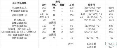

其中的碳罐空滤器和DCT变速箱高压滤芯没有找到具体备件价格及工时标准,后续找到了我再更新。
总结:1.5T车型四年十万公里保养需要9098元。
           2.0T车型四年十万公里保养需要9217元。
