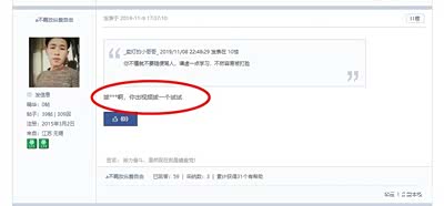

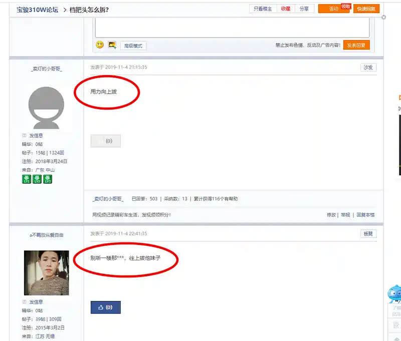

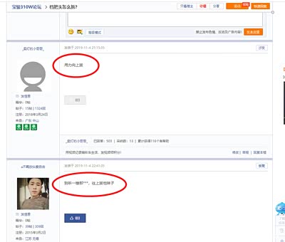

首先,论坛有车友问到怎么拆挡头,然后我回复往上拔,结果被人给喷了,然后我很和气的回复,又被喷了,没办法,要用现实狠狠的打一下这个杠精的脸,先艾特一下那个杠精@a不羁放纵爱自由
-----------------------------以下是被喷的截图----------------------------------------------
肯定有人说我小气,这点小事也要拿出来说,但是事实挡把头就是要拔出来的,为什么要被人喷?
他说要我拿出证据,我早就发过拆挡把头的帖子,今天再发一次打这个杠精的脸,

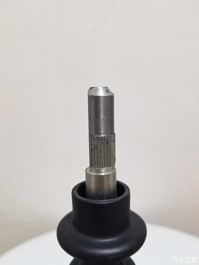

------------------------------------------下面是档把头的结构---------------------------------

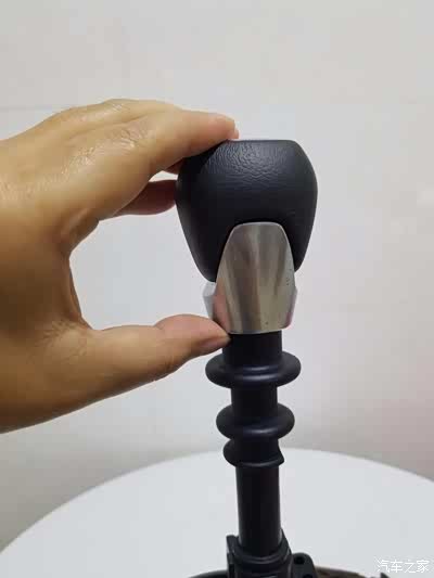

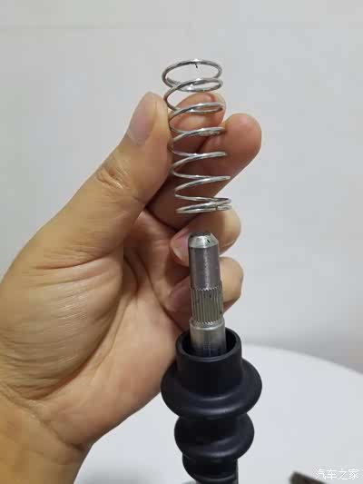

这个换挡总成是510的,但挡把头的结构和310W的一模一样,用力往上拔就可以拆下来,而且不会把换挡机构拆坏,
希望对想拆挡把头的车友有帮助

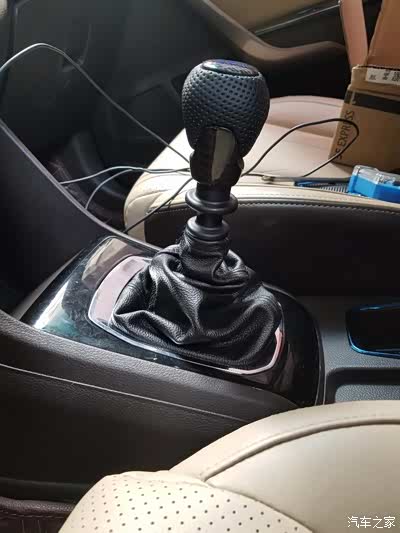

--------------------------------------------------附上一张我的车换好挡头的图片--------------------------------------
