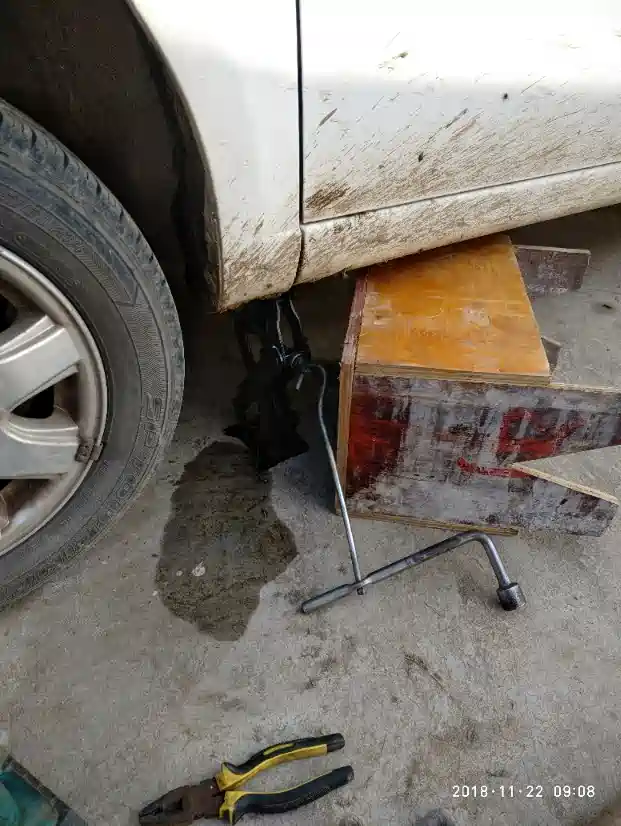

这东西,同样是一直没换过,车上还是原厂件。前两天换前减震顶胶与平面轴承的时候,发现拉杆的球头旷量真不是一般的大。平衡小拉杆的作用 包括不平路面的车辆稳定性,转向的指向性等等。这个东西应该是不可以用手的力量能够晃动的。检查方法很简单,一个人在车上打方向到底,一个人就可以从车轮部位伸手拉动平衡小拉杆,理想的情况下,拉杆是没有松动性的,拉的车晃动,都不应该感觉到拉杆晃动才是理想状态。
老招数,抬车垫牢
