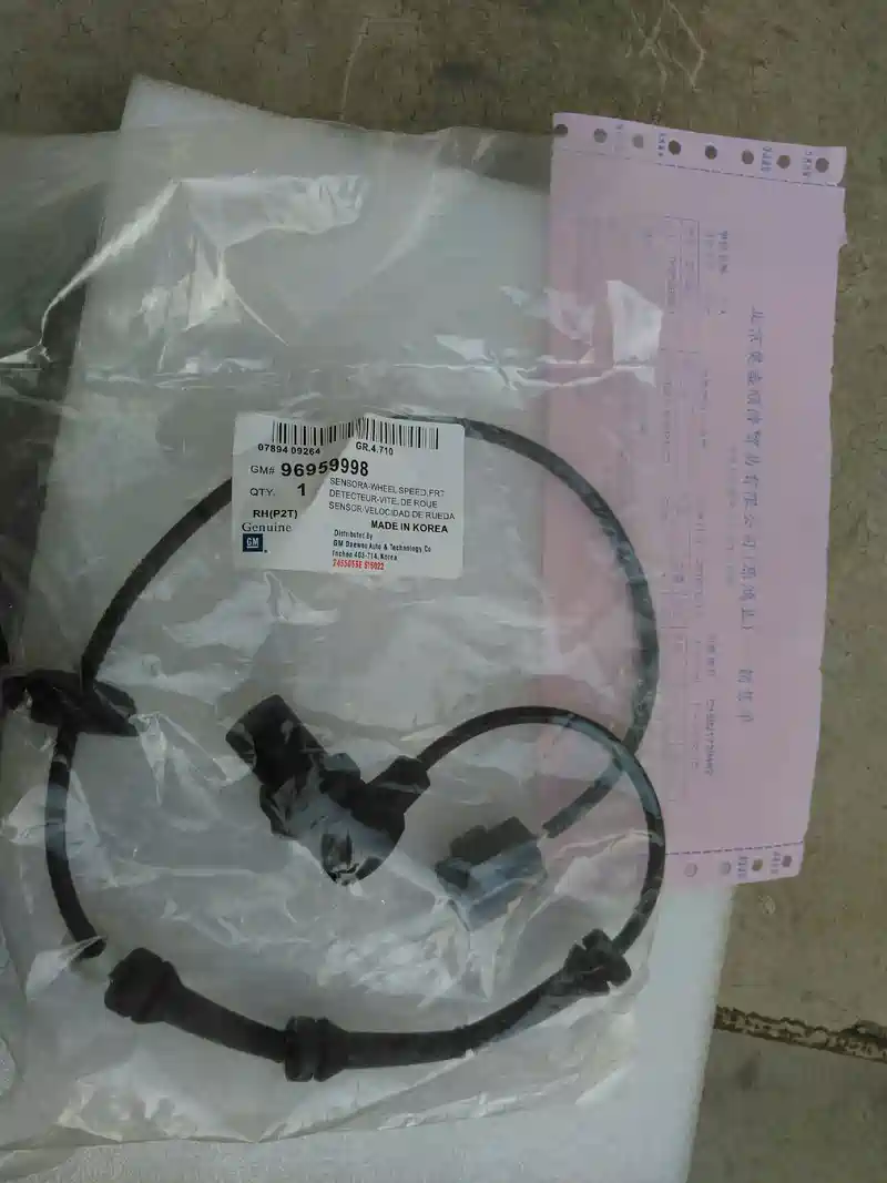

年前大雪后发现ABS灯亮了,
没当回事,偶尔会灭,以为接触不良,后来一直亮,由于之前自己换过左前轮的传感器,所以比较淡定,年后再换吧!淘宝,汽配城都放假了。今天路过汽配城,正好见雪佛兰配件门面营业了,购买了一个副厂的 乐风右前轮传感器,说是副厂其实就是杂牌的。能用就行,毕竟你去修车的地方人家给你换上你也不知道。![]()
开始以为是之前换过的左前轮传感器坏了呢,后来拆了测量一下判断出是右前轮传感器开路。新买的是有阻值的!![]()
拆轮子,上图。![]()
确认右前轮的ABS传感器开路了。![]()
拆下旧的对比一下。![]()
安上新的传感器。![]()
安好轮胎,故障排除,OK!!!
