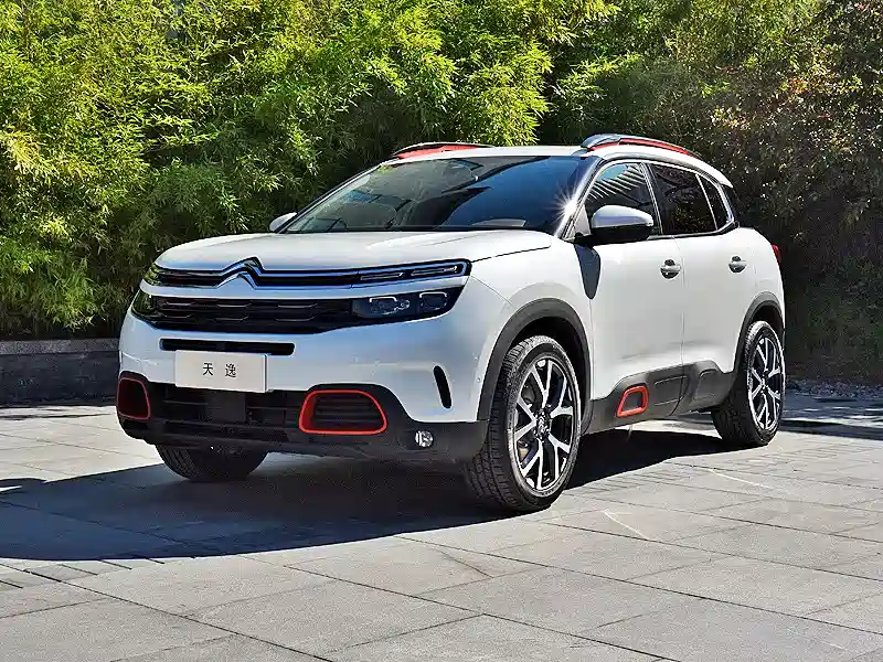

以这次成都参观工厂的C5 AIRCROSS为例,看看其底盘在结构和材料有何特别之处?
