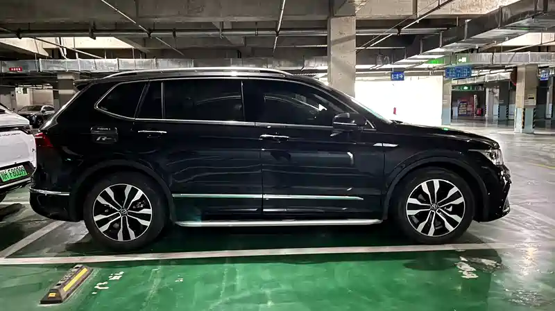

我的座驾是2022款途观L 330越享版,截至此次故障发生,已完成5次常规保养,行驶里程达4.88万公里。作为家庭主力车型,它在川北丘陵地带的城市通勤与中短途自驾中表现稳定,此次突发故障是购车以来的首次“趴窝”,让我对车辆应急处理有了全新认识。
二、故障突发:从正常用车到骤然停摆
7月7日午后,准备用车时的一幕让我措手不及。接通电源的瞬间,液晶数字屏突然蹦出五六个故障代码,左下角的黄色警示灯持续亮起,更棘手的是刹车处于锁闭状态,尝试点火时,马达只发出一声清晰的“嗒”声,引擎毫无反应。
妻子一脸纳闷:“上午上班还开得好好的,怎么突然就坏了?”的确,上午她驾驶车辆完成2公里多的往返通勤,停车时一切正常。因当时有急事处理,我们只好将车暂放地下车位,打车先行离开,心里却始终惦记着这个“突发状况”。
