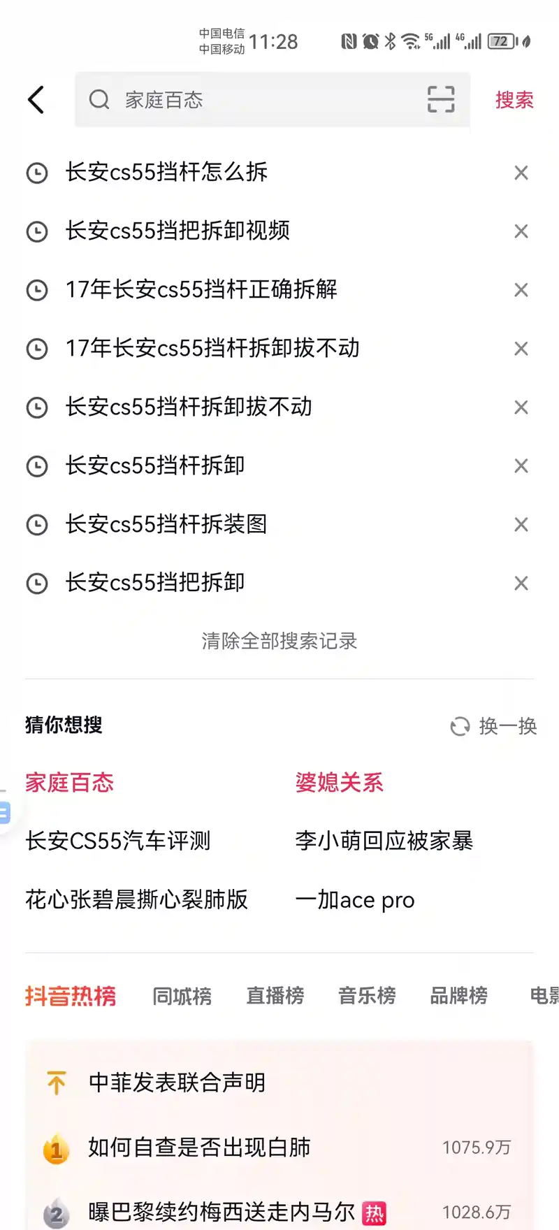

起初更换档把的时候折腾了一个多小时都没弄好,然后自己各种查资料,汽车之家,百度,抖音都查了一遍,实际有用的信息没几个。
各种查资料

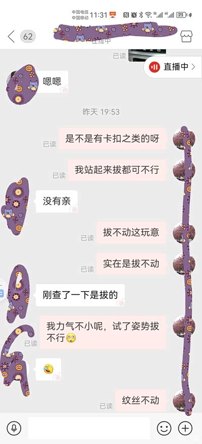

因为我是在拼夕夕上面购买的档把,和客服也咨询过,客服让我把原厂的档把头直接拔下来即可,但是我把我这么年积攒的力气都使出来了,档把纹丝不动。
实在是拔不动😂

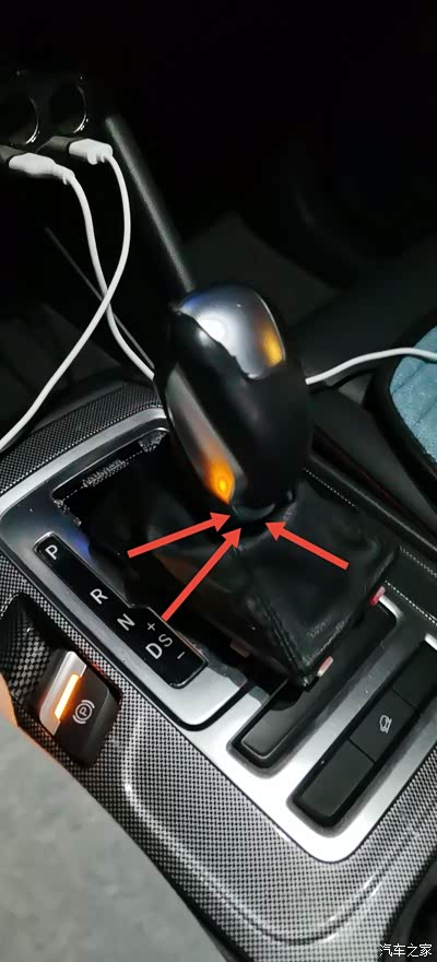

后来经过研究再结合查了这么多的资料,发现原来这个里面有卡扣,需要把原厂档把头下面的银色环和原厂档把头分离(需要用上一字螺丝刀或者您认为和一字螺丝刀一样效果的工具)在扣这个的时候要小心点因为两者之间比较紧密有点滑小心手被划到。
因忘拍银色环,图片箭头指向就是我说的银色环

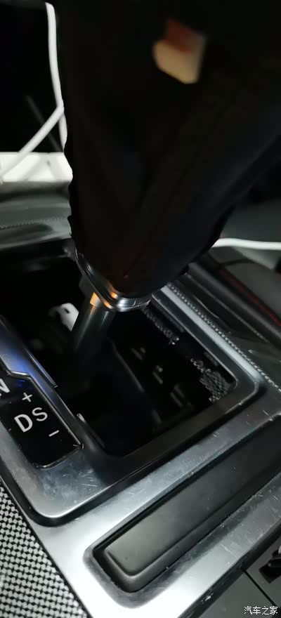

扣下来之后你会发现在原厂档杆上面有3-4个黑色小卡扣,只要你把它松掉就可以把原厂档把头拔下来,不需要费很大劲。
拔下来之后换你想换的档把即可,。

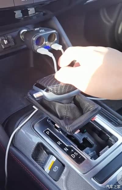

注意:一定要要把档把手球插到底,不然是挂不上档的。
在换的时候没对好,挂不上档
按上之后有螺丝的把档杆螺丝拧紧即可,档位皮套卡扣对准一嗯就进去了。

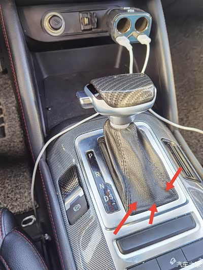

最后说一点:再换档把头的时候,档把和皮套不要扎的太靠上不然装好之后,换挡的时候皮套会很紧被扯
(尤其是挂p档和D档的时候)
改好之后,因为扎带扎的太考上,换挡被扯的样子

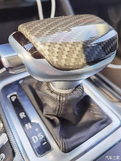

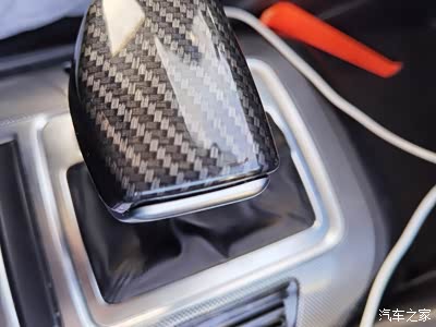

换好之后的样子

整体效果还可以的,?飞机档把
