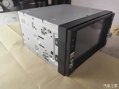

前段时间老达的DVD导航机打火的时候“噗噗”两声不亮了,于是拆开中控吧DVD拆出来,连接12V电源,不会亮了,确定是这个机器坏了。像我这样倒车完全依赖倒车影像的老司机真是遇到新问题了,好不习惯啊,于是决定整他,盘他
原来的车机,CE系统的,音质还可以。

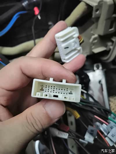

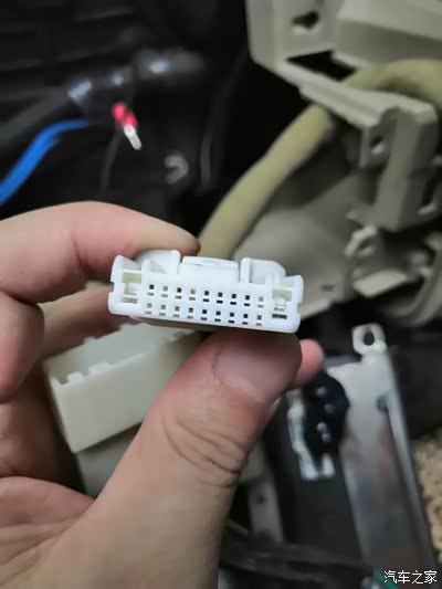

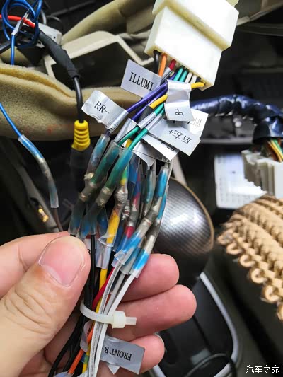

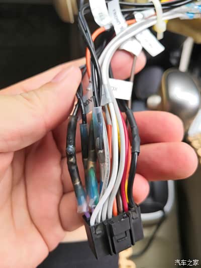

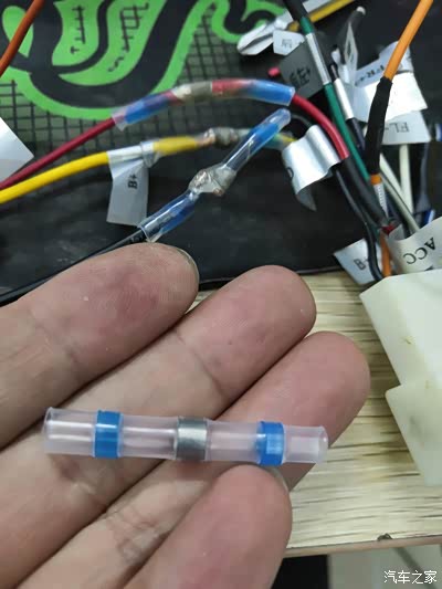

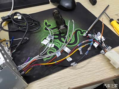

),于是上小黄鱼淘了一个拆机的安卓导航,和原来尺寸一样是7寸的,1G+16G,220包邮,在群里问了,他们说可以用,不会卡。下单了到货,不想破坏原车的线,就想把原机器的尾线端口拿来继续用,想到要接很多线,PDD买了一包接线用的热缩管,带低温锡的那种,开始连接尾线。
连接转接头接线中
带低温焊锡的热缩管
原车机的尾线转接线端口
老达的数据线端口
接好后的样子
还是比较简单的,标签对上接好就行了。

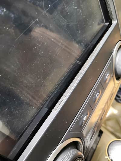

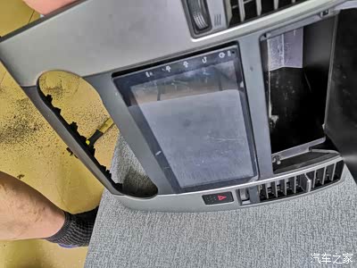

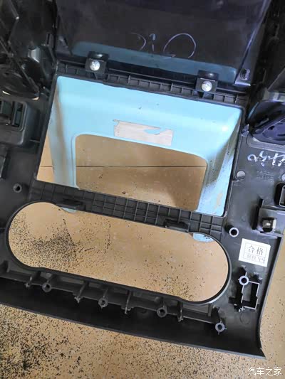

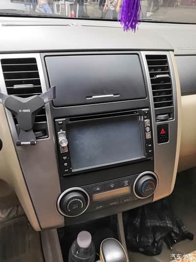

安装的时候发现新买的车机高度比原车机高了1.5mm,没办法,只好把面板拆下来,用锉刀修理啦。
装不进去
缝隙较大,像我这样有点轻微强迫症的没办法看下去。
锉刀修理,就是干!!!
好了,可以放进去了,平整,安逸。

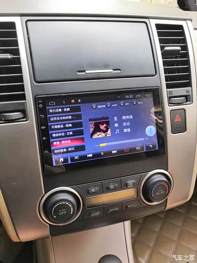

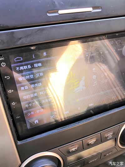

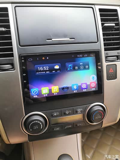

然后下楼,安装上车,完美了。
嗯,原车机主人的保护膜都没舍得撕,我这一撕,感觉很新啊
完美安装
