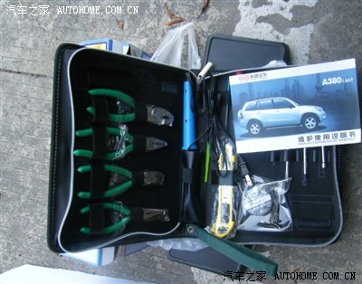

工具包,还不错吧。什么都有。不过到头来没用上几个。

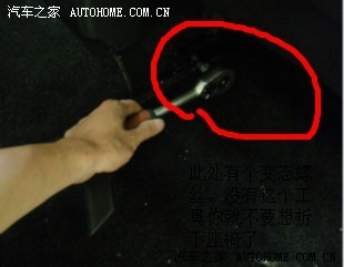

这里有个变态的螺丝。没有这个工具你就搞不下来的,用这个就很爽了。一下就搞定
一下就拆了两个。嘿嘿。。。再继续。。。哥今天就一个人作业。累死了。
