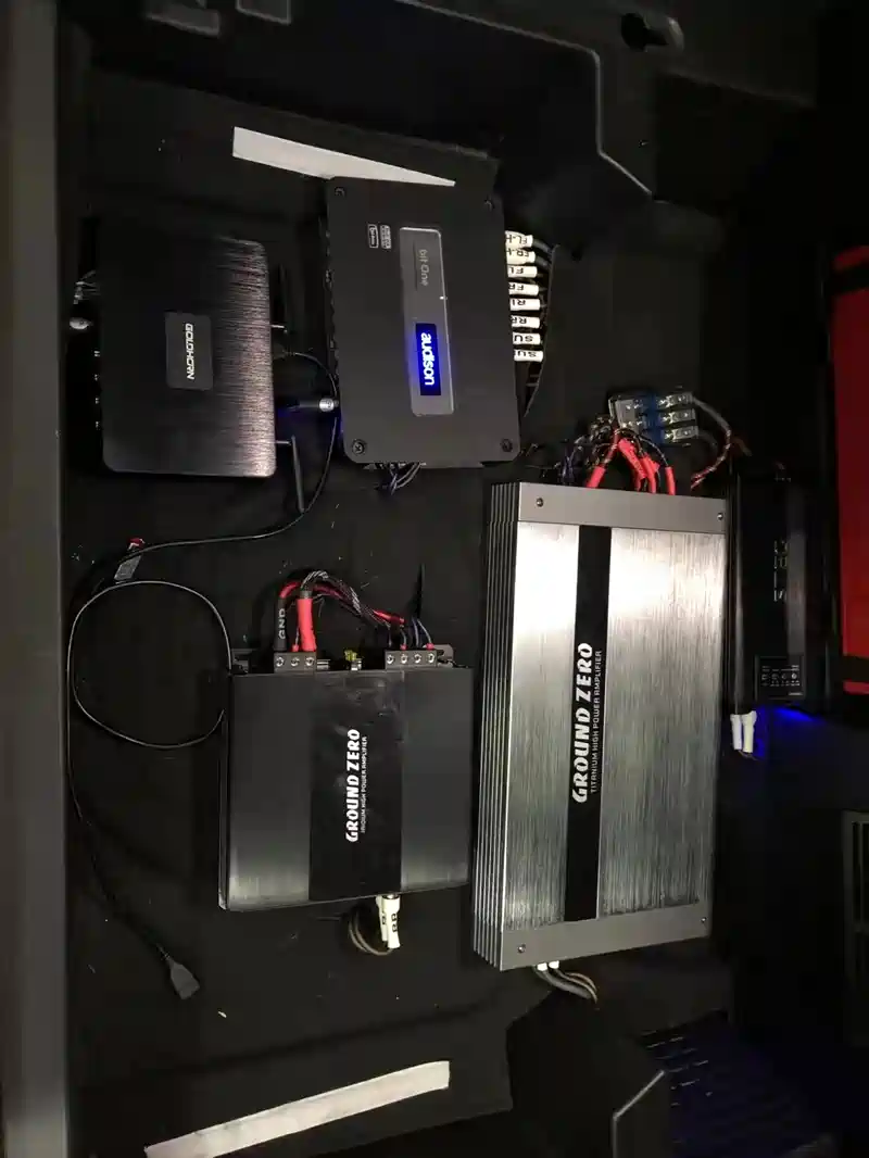

改装清单
不甘心这种效果,于是再次升级。
升级配置单:
前门喇叭必伟扬声器C50;
后门彩虹好声音两分频;
零点四路功放驱动前门;
零点两路公分驱动后门;
美国DD十寸超低音;
升级配置单:
前门喇叭必伟扬声器C50;
后门彩虹好声音两分频;
零点四路功放驱动前门;
零点两路公分驱动后门;
美国DD十寸超低音;
之前改的比较凌乱,备胎不太好拿。之后用木板隔双层。
用木板双层效果,整齐很多。
这样备胎拿取方便,还能放点东西。
升级过好几次次,以前的是来福扬声器升级的彩虹好声音;
本来彩虹好声音系列之前是放在前门的。
把原车位的喇叭罩拆了倒模装上彩虹高音。

喇叭都是升级好了,超低音效果来的不够猛,又开始倒腾超低音;
换来换去,就上了DD超低音;
箱体做了都好几个,为了这个超低音的需要的容积;
密闭箱,开口箱;
最后定了开口迷宫箱子,自己画图开料;
幸好自己干定制家具的,这个不是难事,买原装箱又得花几千;

DSP处理器就用过三个,最早的忘记什么牌子了;
后来换了芬朗DSP8,发现效果不行;
选了两款,一个喜力士,一个欧迪臣,纠结很久还是上了欧迪臣的;
后来换了芬朗DSP8,发现效果不行;
这是第二次用芬朗DSP8代处理器,幸好卖了点钱换欧迪臣;
这个欧迪臣bit one换的我也是比较肉疼的,但效果绝对的;
功放之前也是换过几个,都不如意;
听了这个德国零点之后,感觉不错,价格也比较适中;
一直想上零点的大黄金,纯甲类功放那个效果可以的;
我上的AB类功放听着也还行,喇叭声音也要搭配什么样的功放,音响系统功放也是很重要的一环;
这个功放很不行,也是后来才知道的;
之前来福的四路功放;不错也卖一千多块钱;
银色功放为前门四路功放;
黑色推后面喇叭功放;
