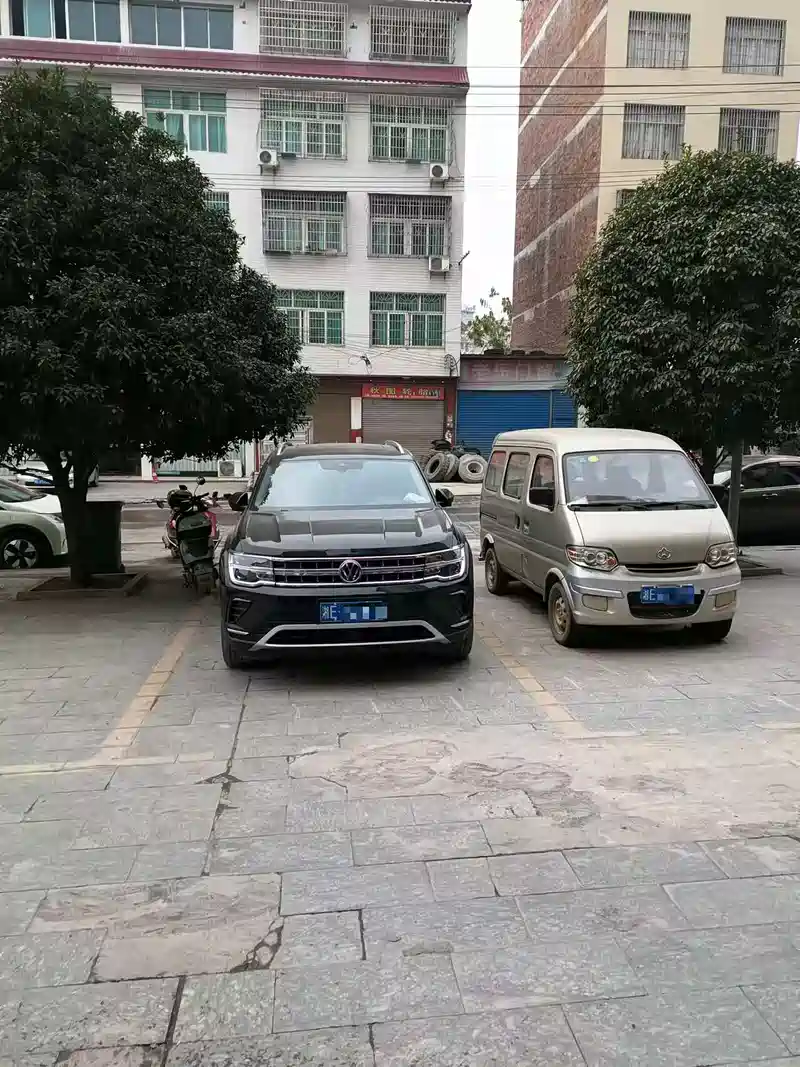

时间过得真快,2024年马上过去了,即将迎来2025年,我的大黑昂也快陪伴我两年了。元旦过后又将迎来返乡潮,趁着现在人车还不多,赶紧将途昂的第三次保养做完,安心等待过年。
个人觉得威武霸气,经典造型,诱惑我花了31万![]()
