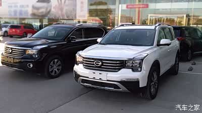

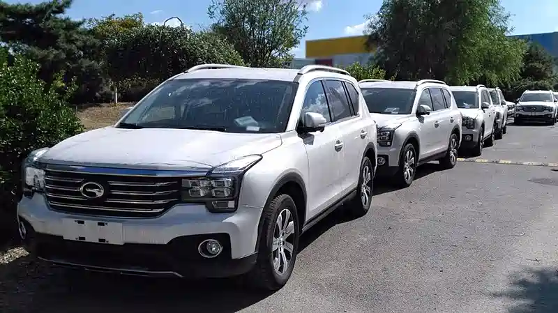

车行里GS7排成排等你选![]()
心里痒不痒![]()
决定就是他了![]()

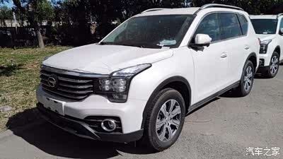

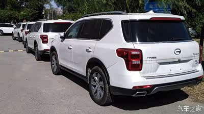

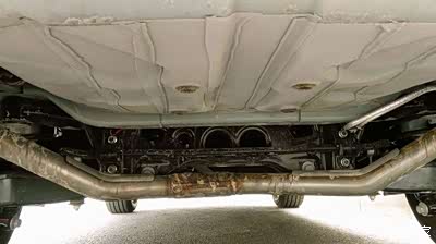

一、相亲看长相。车提来先看外观是否感觉否舒服,一般有问题一眼就能看出来。再前后左右看:漆面是否有划痕、鼓包、沙眼,对有疑虑的地方用手摸一摸。而一般是反光镜处划痕多,车前后四个角容易擦伤,要是车门子上有划痕那就不可接受了;机器盖子和车顶一般都封着,主要看看有没有小的凹陷;4S店一般不会给你升起来看车底盘,自己趴下看看前后有没有托过大底没有划痕就行。外观没问题就能往下进行。
黑白双雄放一起好比较好选择![]()

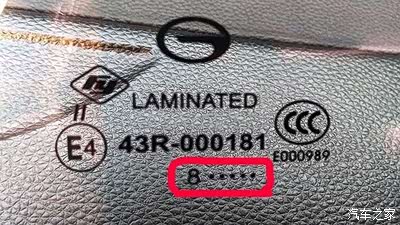

1、GS7的车窗玻璃很有看头,挡风玻璃角上写着一些有趣的东西对你选车有帮助:"FY",写明供应商是福耀玻璃。“E4”,代表符合欧盟对汽车玻璃的标准。“3C”不用多说了。“LAMINATED”这里说的这款车用的是夹层玻璃,抗爆、过滤紫外线。“43R****”一串数说的也是欧盟产品认证码。
2、这里主要说的要会看玻璃的生产日期,就是8和后面的黑点是什么意思。
“8”代表这块玻璃是2018年生产的;如“8”左边有点,代表是上半年的产品,“8”右边有点,代表这块玻璃是下半年的产品;具体是几月的产品怎么看你要特别记一下:黑点在左边,左边有几个点就用7去减几;黑点在右边,右边有几个点就用13去减几。
我的传祺GS7前窗标识
了解了这密码如何破译,这块玻璃上的信息就一目了然了,我这车前挡风玻璃是2018年的产品,黑点在右边是下半年的产品,就用13-5=8,所以是8月生产的玻璃,按在9月出厂的车上了,合情合理。另外其他车窗玻璃也是这样看,四块车窗玻璃应该是同期一批产品这个要注意看,如果不一样并且跨度大你自己想......。但车窗和前后挡风玻璃、小三角玻璃不是一期生产的,只要跨度不大,是正常的!可以完全放心!至于天窗是爱信的基本也是同期产品,密码破解方式一样。

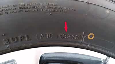

这里说一句,轮胎上也有密码:选车首先看四条轮胎是不是一期产品,我这车轮胎上写着“32 18”几个数,说明轮胎是在2018年的第32周生产的产品,也就是8月第一周的产品,这和玻璃的生产日期都对上了。学过《生产作业管理》的同学把这车研究到这里就会突然想了很多吧,眼前仿佛就出现了广汽的供应链、生产线......一环扣一环的,很有趣!言归正传,再看看胎毛磨损程度,四个轮胎有没有不对称的地方、没有玻璃碴子夹着,没有钉子插着就OK。同时别忘了看看备胎和小工具是否齐全。嘿嘿~继续往下进行吧。

我的车在磨合了300公里后刹车盘状况
大底没伤 OK!

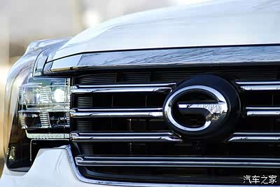

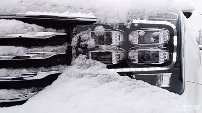

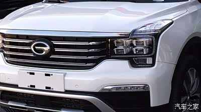

回头来再看看前脸大灯,干净漂亮。印象好![]()

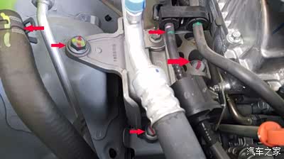

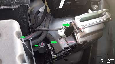

1、大致看一下各个关键管路、螺栓“检验和复检漆画线”都清晰完好。看机油加注口附近是不是有油污,机器盖子里应该很干净,说明这车保持了出厂的状态,没有什么悲惨经历。
箭头处都是出厂检验复检后的油漆记号
绝缘胶布包线还算认真,油漆划线清晰。

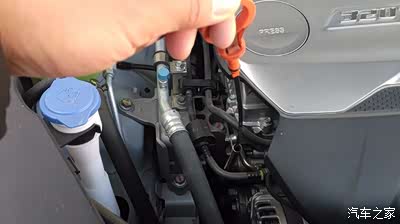

2、拉出机油标尺观察油位是否在正常范围内,要是少了就是大事,考虑漏油!赶紧要求换车。另外看机油颜色、再放到指尖试试手感,也就是给车验验血,做这些对老司机不用多说了,新手光靠说一时半会也懂不了,说了白说。
拉出机油标尺观察

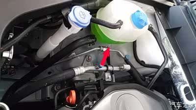

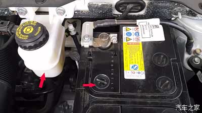

3、看各个油壶,特别是防冻液是否在规定范围内,防冻液中是否有杂质,有杂质一定不能要,说明水箱或管路有锈早晚漏,你就等着每周到4S店吃盒饭吧。另外记得看刹车油等油位、颜色是否正常。看电瓶显示孔颜色接线处是否有电解液等痕迹。GS7是电子助力转向,这个特别称赞!既轻便维护又省事。
刹车液和电瓶观察孔一定着重看。
这外星人的绿色血液 干净没有杂质挺好。

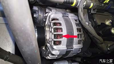

4、看发动机、各管路接口有没有油液溢出的痕迹,观察发电机绕线的干净程度,这是很难清理的地方能说明很多事情。

这里很难处理干净可以一窥本车出厂后的经历

再回首看看前脸的细节 很漂亮 大灯很有神 OK!![]()
