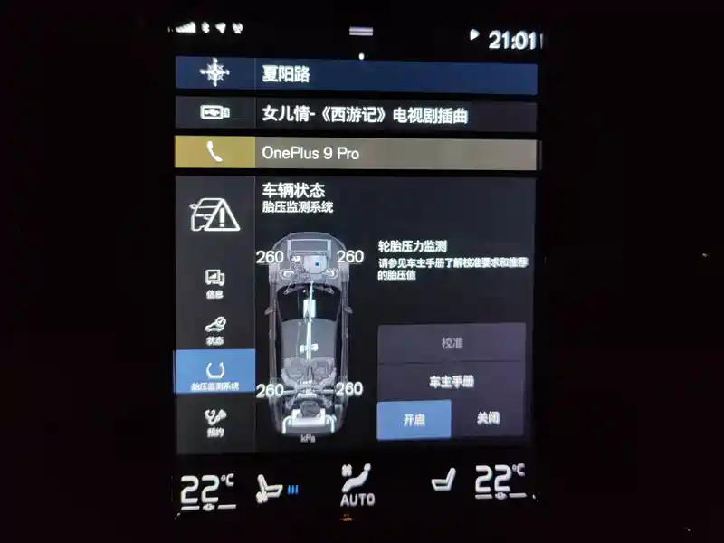

将车辆驾驶大约几公里后,数字胎压就出来了,非常直观明了的显示出当前每个轮胎的胎压状态,非常好用!
官方推荐的胎压标准,用270胎压确实省油!
打开车辆状态,点击胎压监测系统,即可查看胎压数值
