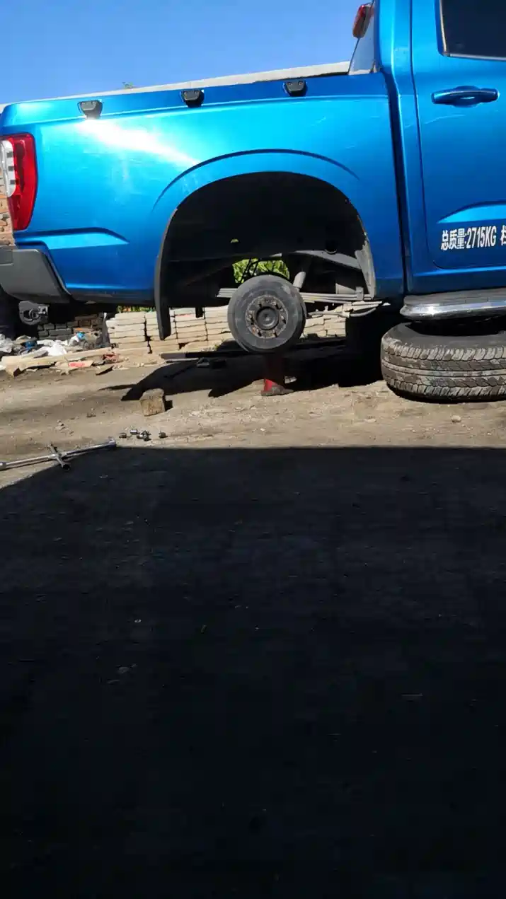

这两驱皮卡,实在跟瘸腿驴没啥区别! 不用说走烂路去越野,就是几个土坡,几个下坡,倒车都上不来! 那么问题来了,装差速锁需要几部?
答,后桥支起来,轮子卸掉,刹车拿掉,刹车油管堵住,半轴拔掉,后桥放油,拿掉半轴,这下后桥,拿掉差速器,装上差速锁,调整间隙! 原步骤装好! 任务完成! 这车现在也是两个轮子转了! 不缺腿了!
