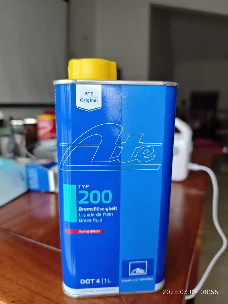

我的2013款118i运动款跑了66000多公里了,前几天保养时,师傅说前轮刹车片该换了,因为平时开车稍微激进写,考虑赶快更换掉刹车片,放心些。我印象中刹车系统常用的品牌有布雷博、菲罗多、博世、ATE等,在京东大概浏览了下,ATE的价格比较适中,因为之前一直用的ATE TYP200的刹车油,感觉不错,所以就决定购买ATE的刹车片。经过和客服沟通,推荐的是ATE 3866的刹车片,还包安装,果断下单。
