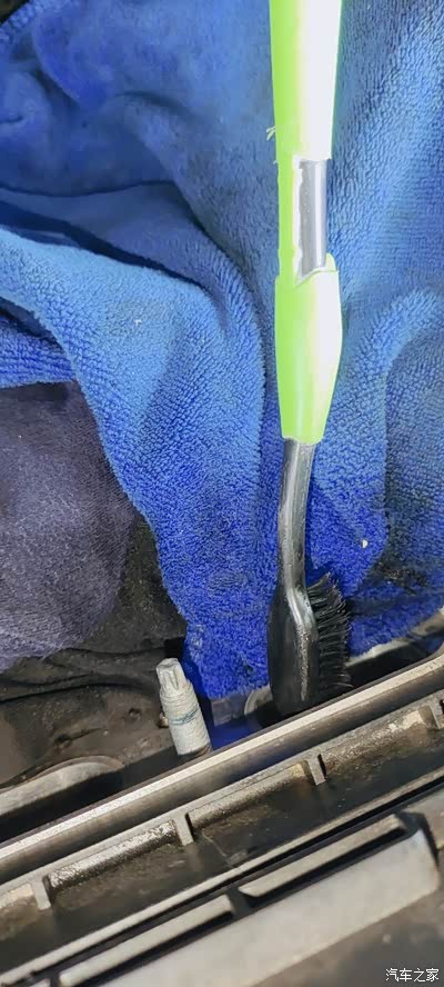

积碳严重
9万公里的气门积碳
拆过火花塞放上筷子,摇动曲轴轮手气门关阀
5元一瓶的化清剂随便喷不心疼
下面垫上烂布开喷
喷完后刷
干净不小,还不满意,继续洗

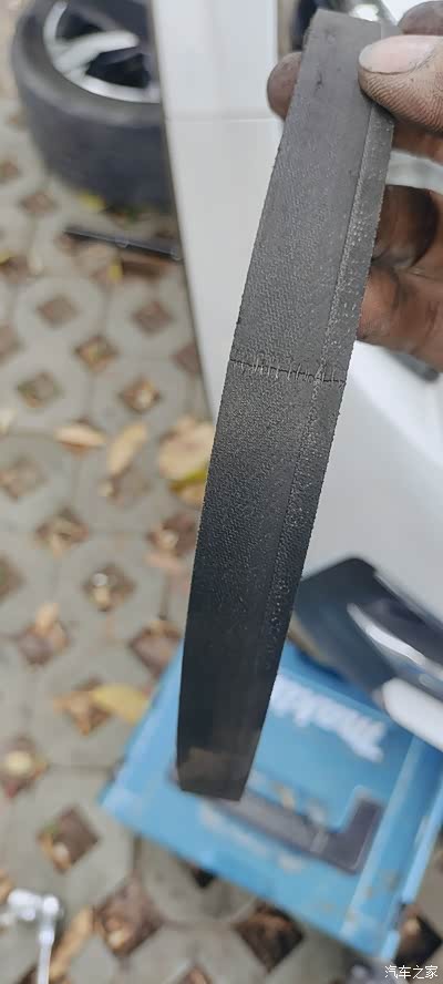

顺便解决一下冷车皮带响问题
9万公里是时候换皮带了,

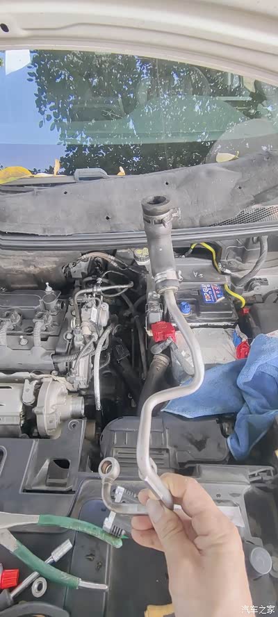

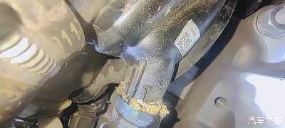

上次换了防冻液到现在下限点了,顺便检查发现有漏点。
发现防冻液液漏点
黄色漏点
漏的管路是通往涡轮散热的,可能比较就温,容易漏。
用密封胶试试能不能解决,后期再观察。
