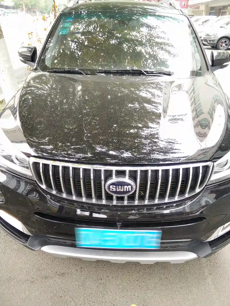

寒冬腊月里保护小七必须搞定防冻
