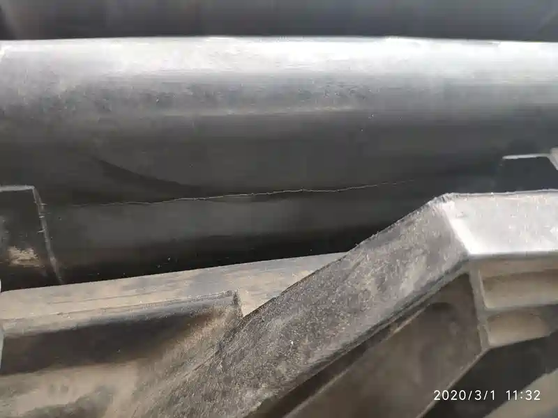

前一段时间无意中发现水箱上面有裂缝,轻微漏水,水壶里都见低了
有个小裂缝
用了AB胶水,一开始还挺好的,也不漏水了,结果跑了一趟高速,就不行了,又开始漏了
AB胶水不顶用了,只能换水箱了,水箱最少也得170左右,这是最次的,要买好的最少也得300多,结果在某宝发现有专门卖水箱上盖的,光换上盖就可以了,上盖40元,防漏胶水10 元
