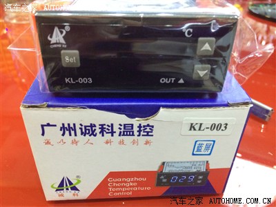

你再也不用动手开来开去的拧空调开关了,淘宝上发的宝贝今天到货了!今天动手终于完美改装成功了!![]()
最完美的安装地方就是咱的烟灰缸.首先准备好改装的工具先改烟灰缸.........砂轮片.手枪钻.小锯条.美工刀.最主要是砂轮片是买不到这种的.要自己动手加个螺丝便于装到手枪钻上面.![]()

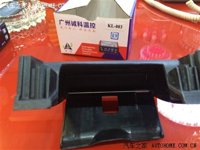

烟灰盒的面先取下来量好尺寸在切割......长度7公分.高度2.8公分刚刚好把温控器完美结合
框子就这样开好了.装进温控器尺寸刚刚好.太漂亮了啊!
为了牢固在反面用哥俩好粘一下.其实不用粘都很完美.我还是粘了一下
接下来在把烟灰盒内仓盒也改好

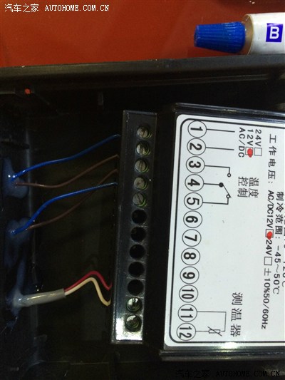

放进去刚刚好.注意接线1.2是接点烟器取电不分正负极随便接.3.4是温度控制.5不用管了.没用.这是请教了领头阳陈哥才搞定的!

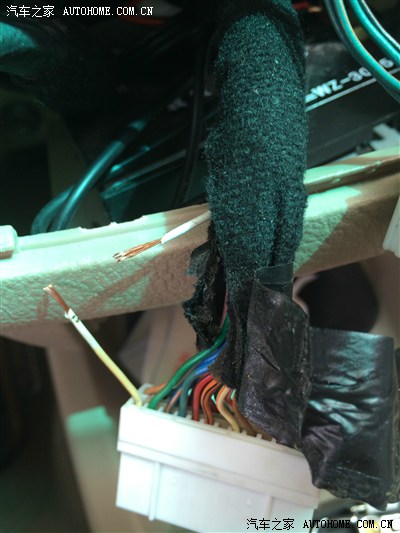

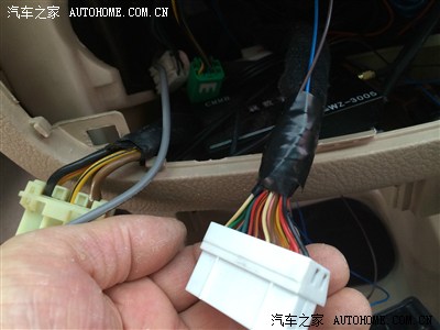

烟灰盒就这样完美成功了接下来就是拆开中控面板就这个是空调线束
.里面只有一根纯白色线第一个这个就是空调控制线.直接剪断把温控器的两个线一头接一个到剪短的这根白线两头上就可以了
把线 先从烟灰盒下面这里穿上来
这个是点烟器的线.把温控器的1.2电源线直接接到这上面就可以了

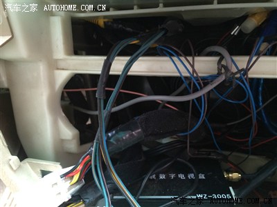

线都接好了 接下来就是把测温器从方向盘这个下面往上穿 直接穿到方向盘右面这个空的位置 拿胶带粘好固定从这里就能看见
这个就是测温器放到方向盘右边那个小网孔的里面拍的照.里面很宽敞 很好处理的.躺下就能看到!

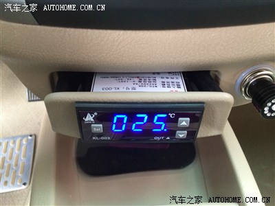

装上中控面板.烟灰盒温控器装回原位.完工时间太完美了刚好5:55
控制温度调到25度差不多刚好.车内温度超过25度也就是26度空调开始运行.车内温度下降到25度以下空调停止运行.这个时候不用管AC开关了.虽然空调 指示灯亮了是开启状态 但是吹得就是自然风.
经过我长时间反复的升温降温测试 运行完美啊!
