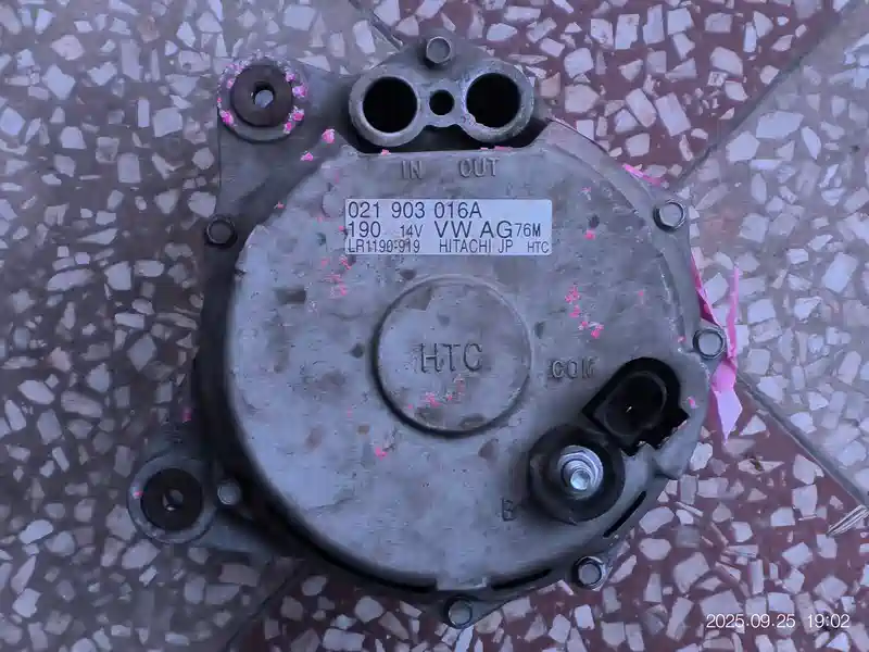

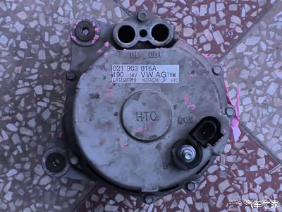

发电机是日立的。

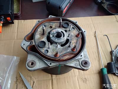

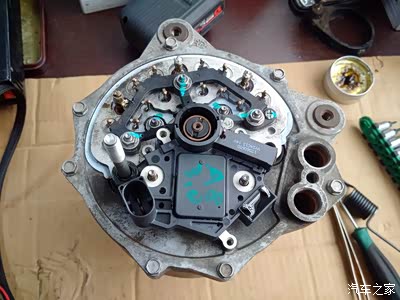

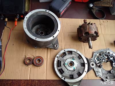

拆掉后端盖以后,看到有防冻液的结晶,说明后盖有漏防冻液的地方。

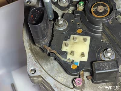

插头可能在拆装的时候弄坏了。

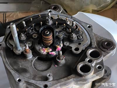

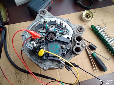

用200瓦的电洛铁,融化定子线圈3个绕组上面的焊锡,取下整流二极管。
融化三个接线柱。

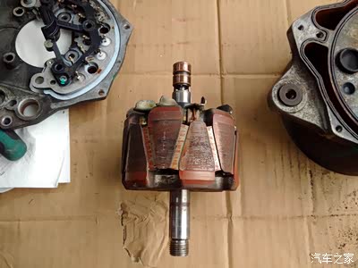

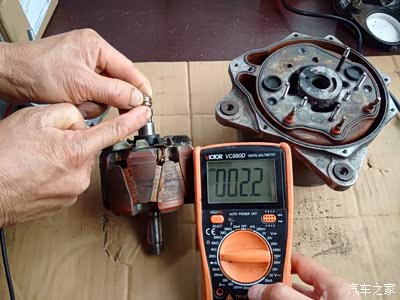

检查转子线圈是否搭铁。
检查转子电阻为2.2欧姆。
检查定子线圈是否搭铁。
西班牙生产的调节器。

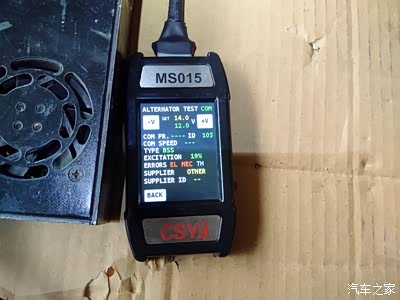

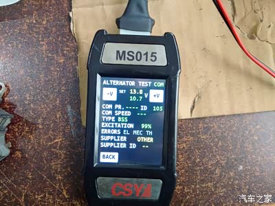

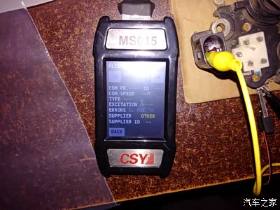

发电机是LIN线控制,需要专业的设备检测。检查整流板是否击穿,短路。

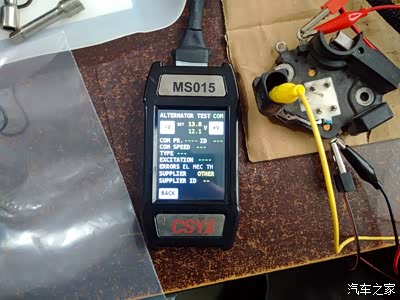

给设备外接12V电源。
检查调节器。
如果ID这里不显示,说明调节器是怀的,需要更换;经过检测发现调节器损坏。

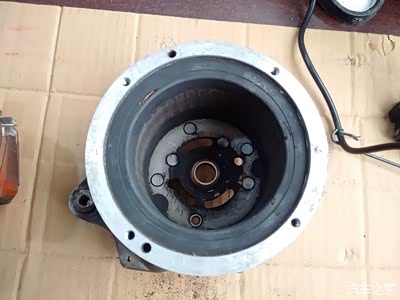

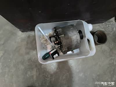

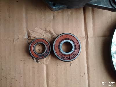

更换轴承,清洗发电机。
注意不要忘记安装隔套。

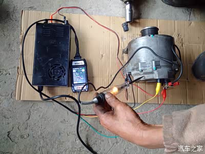

更换新的调节器。
ID已经有显示,说明调节器是好的。
我这里没有发电机的试验台,用风炮带动发电机做实验。
经过认真检查定子,转子,整流板,调节器,清洁,更换密封圈,最终发电机发电正常,从国庆节前使用到现在一直正常;
