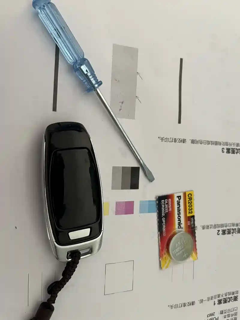

刚开了一圈回来熄火提示钥匙更换电池,因为初二就要开车出门了,幸亏家里还有一个2032的电池和原厂的一样,也幸亏前几天提前演练过,今天顺便给大伙儿讲讲
首先这个钥匙的电池仓盖板设计得比较反人类,按网上和官方各种视频教程都是用机械钥匙斜45度角往里捅,把盖板顶出来,实际自己操作的时候还是非常费劲的,因为那个盖板在钥匙壳里面有个小凸起,凸起到下面的距离比钥匙头的宽度要小一倍还多,硬捅很容易把盖板凸起部分捅掉了,我用手电照里面观察到那个凸起的位置,就在斜45度紧靠钥匙壳中线的位置,我找了个小扁改锥,找准位置轻轻一撬就弹出来了,如果不弹千万别用力,一定是位置不对,位置对了轻松搞定,听说去4s换要200元,赚不到我的,给各位献丑以供参考
