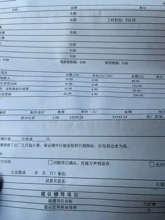

出保前一个月索赔更换仪表屏
三万三千多元,如果过了质保期,这笔费用就得自掏腰包了。
受高原气压压迫后,恢复亮屏的液晶屏内部已有损坏,必须更换

回上海后到4S店索赔非常顺利,订货一周后更换
换屏、激活、刷新,二个多小时搞定
