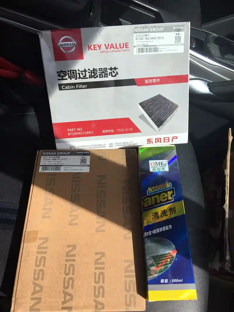

买的东西,和新奇骏一样。
空调滤芯
盒下来这个小三角板
