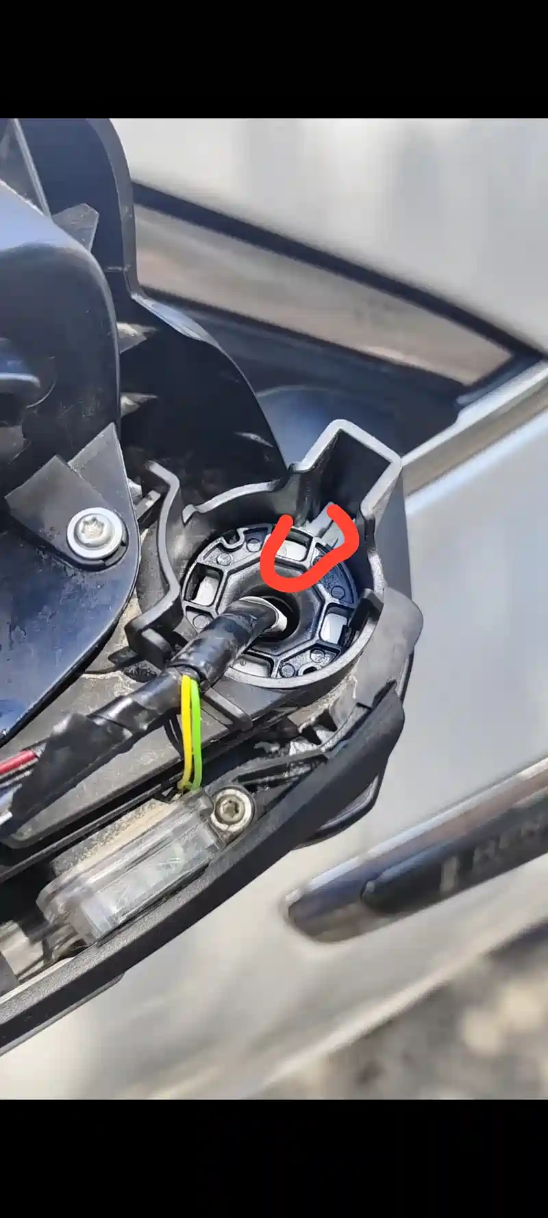

120周年款,18的车子,带自动折叠,最近只要下雨阴天的后视镜就折叠不到位,平时也是吱吱嘎嘎的声音  很影响心情,今天闲来无事,收拾一下,
润滑脂我打到白色的部位,有四个地方,吱吱嘎嘎的声音就是这里摩擦发出来的
原来玩雕刻机,剩下的雕刻机专用的润滑脂,感觉就是黄油,效果还不错

有用的知识增加了

我是直接在这位置喷了螺栓松动剂,感觉效果也不错,或许在打点黄油更好

我的左边后视镜也是,请问一下,后视镜罩怎么拆掉?

17款的熄火不折叠怎么办?

18款120限量版 终于看到和我一样的问题了 问一下后视镜壳子怎么下的 请教一下

怕拆坏了,随它响吧

谢谢分享,按照楼主方法,基本修好了,两个后视镜。

    我都是拿w40往里喷

    是把黄油喷进去吗?

    是不是把黄油喷进去就解决了?
