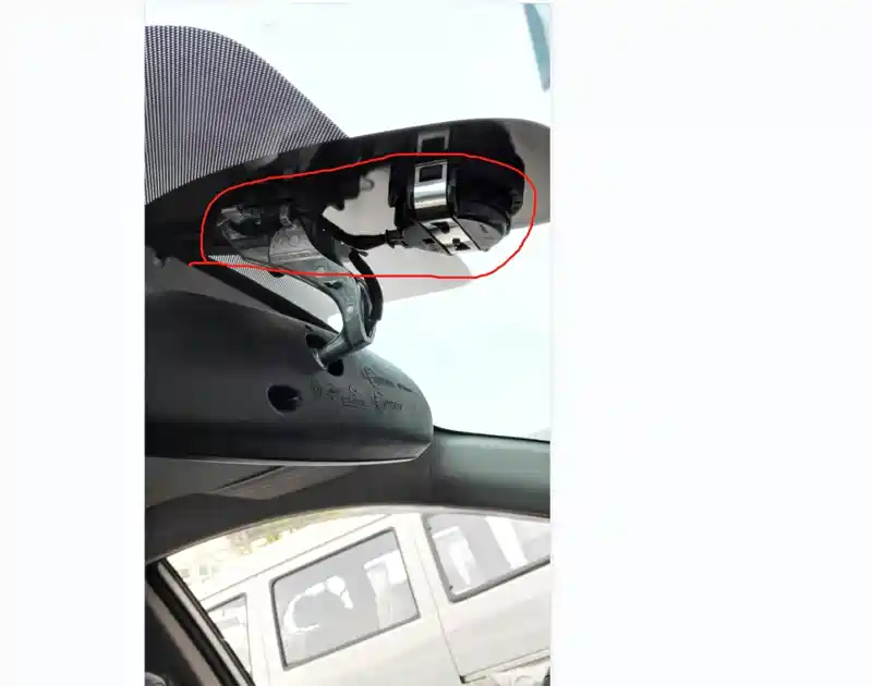

一天无意中看到,我的科雷傲车内后视镜处有根电线,网上一查,这是防眩目后视镜,有电源的。这是不是说我的记录仪取电可以用防眩目后视镜取电呢,网上查了一圈,还真有从后视镜取电的,可遇到问题就是后视镜电线的遮线板怎么也拆不下来,也没找到科雷傲车型拆卸方法,查到有人也想拆,但回复都说有风险,不值得。
就是这个盖子,不会拆,有说旋开的,有说中间掰开的,我都拿不下来。
