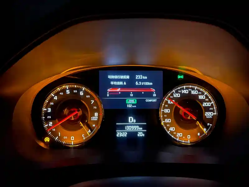

       高速是惊喜,城区是惊吓,堵车直接狗带吧。高速120大概在6.8左右,我习惯102或者110巡航,不是不想快,成渝G76限速100,有的地方还80
,102巡航油耗可以达到惊人的5.0,110巡航油耗大概在5.8左右,惊不惊喜意不意外
城区就不好说了,红绿灯不堵车的话怎么也9.0左右。按照我一箱油,大概有300公里高速,综合油耗在6.8-7.2不等。非信口开河,有图为证。
一箱油大概有300公里是高速,可行驶里程100左右的时候我就考虑加油了。
4.9是高速都江堰到双流机场巡航102,5.6是普通高速108巡航。
