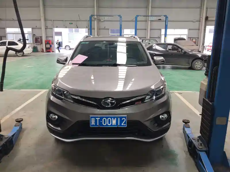

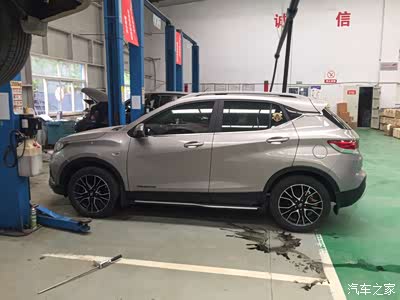

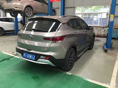

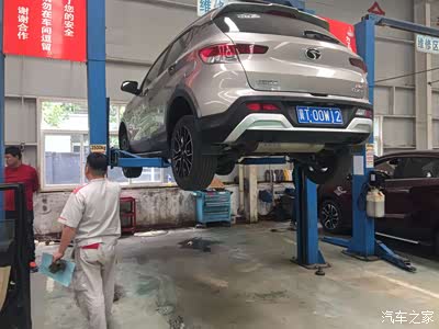

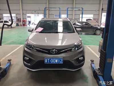

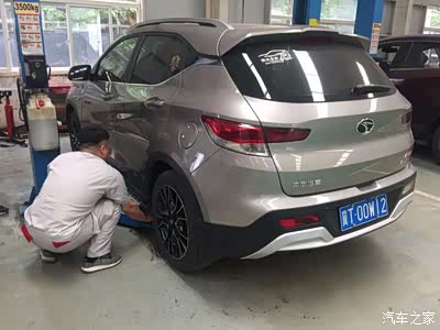

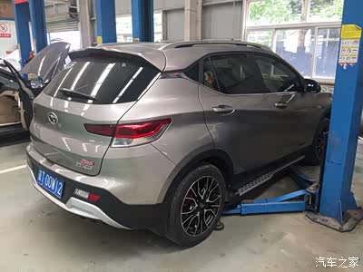

停到工位上,加装平衡杆需要用到升降机哦
侧45°,帅气

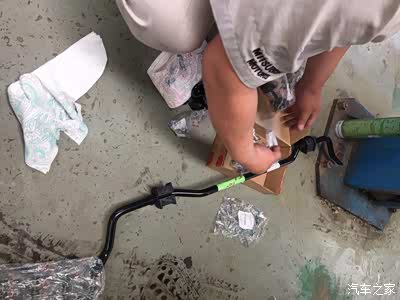

维修师傅上库房取件了
准备起飞![]()

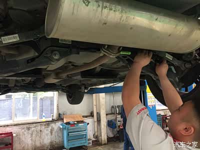

维修师傅干活非常仔细

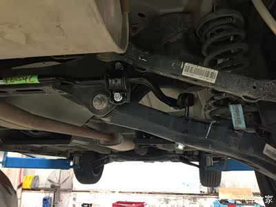

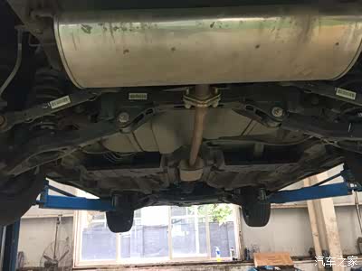

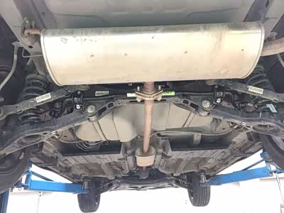

升起来了

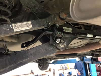

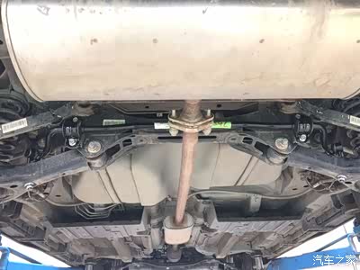

小三的后悬架

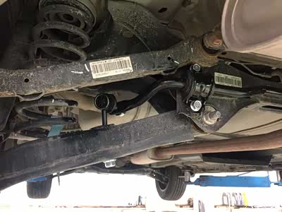

上图可以看到原车的悬架上面是有后平衡杆的安装孔位的。在这里需要跟DX3的车友们说一下,我这款是2016款手动旗舰版,16款的车型,也就是所谓的老款,后悬架上面是留有后平衡杆安装孔位的,只需要购买一套后平衡杆 即可无损安装。2018款的车型据说是没有安装孔位的了,大家有条件的可以找台升降机,升起来看一下。不要盲目购买,先确定大家的车型有没有安装孔位。

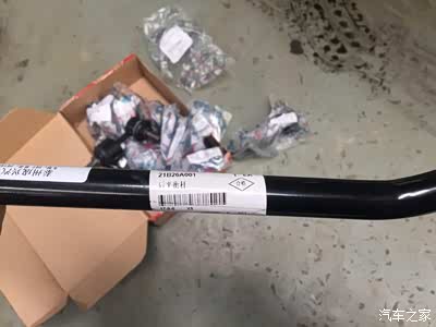

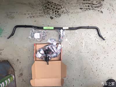

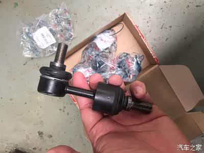

球头

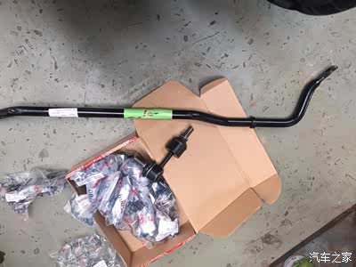

就这一套东西
原厂的哦,某宝上面的东西我信不过,再说也没有多少钱。决定从4S店直接购买,主要是踏实,放心。
准备开干!
先将平衡杆顺进去,比划一下安装位置

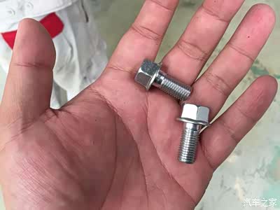

螺杆和螺母也是配套来的,全部都是原厂

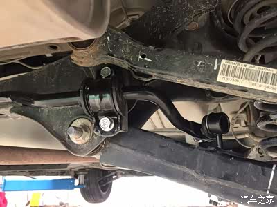

固定好左侧胶套和架子,拧紧螺丝
安装球头

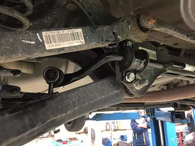

右侧

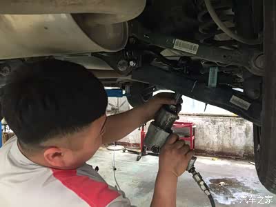

风炮,醭~醭~醭~醭~醭~![]()

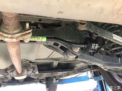

左侧安装完毕,详图!
右侧安装完毕,详图!
整体给大家看一下
安装完毕。
别看这么一根不起眼的铁杆子,其实对汽车本身还有起到影响的。安装完成以后在市区找了个比较急的弯道,特意小试了一下车,不知是不是心里左右,感觉后车身稳定很多,高速转弯侧倾要小了。维修师傅说市区觉不出什么来,等有机会跑一下山道再感受感受。后期用车感受我再继续给大家发帖。本次小三加装平衡杆就写到这了,感谢大家观看!谢谢!
