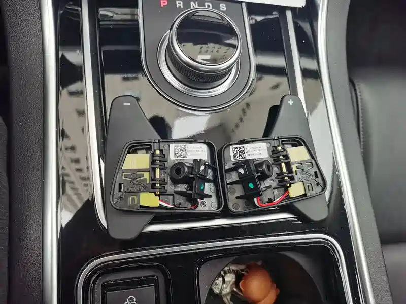

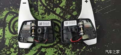

这是换下来的XFL原车的,其实形状上比金属的还是要小一点点。

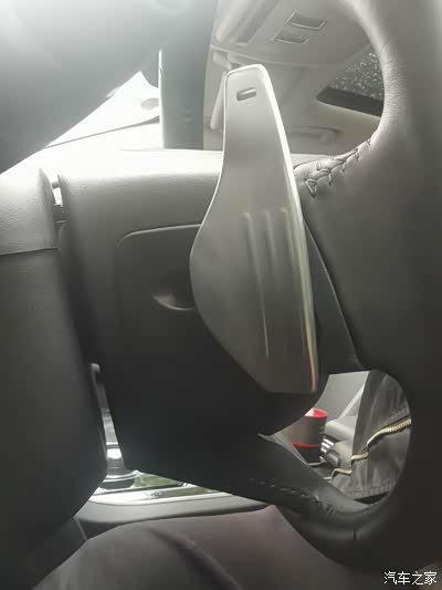

来个正面照

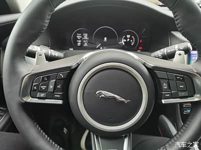

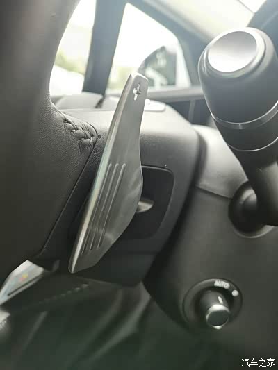

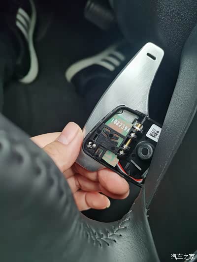

安装好以后的样子。

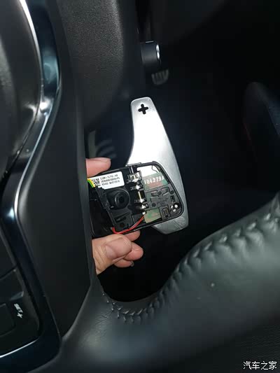

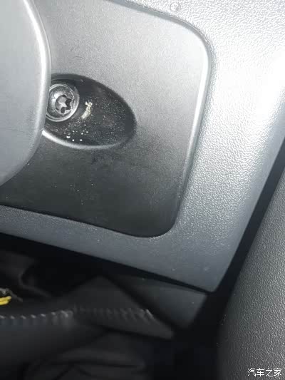

更换很简单,背后就这一颗螺丝,里面有个线排卡扣,一插一拔即可。
背后的标签可以看到捷豹原厂的LOGO 出厂日期是2019年。

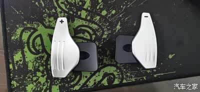

这是咸鱼收来的原厂金属拨片,还有一种也是银色的,不过材质和XFL原车一样是塑料的,可以从+-符号是否镂空来判断。
自从试驾新款XEL以后,就一直心念那对金属拨片的手感,也曾考虑过淘宝上那种后加粘贴式的拨片,但都造型有点激进,特别的长,有些碍手,对比之后,还是觉得原厂金属拨片大小刚刚好,于是咸鱼关注了很久,终于入手一对,收到后马上开换,5分钟搞定。
