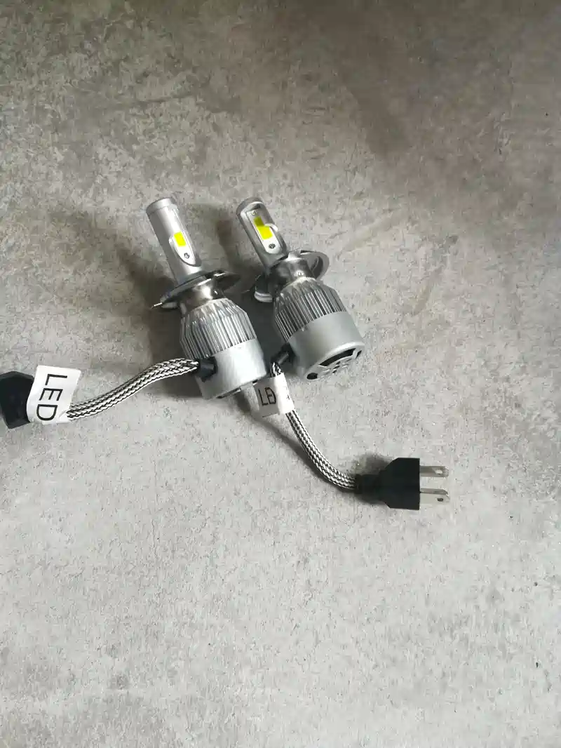

小三的大灯大家都清楚,一开始我也觉得这个价位也就这样,晚上开慢点,注意一点就好了。就在半年前过春节的时候,在老家都是走国道的,那一路的远光啊,心里就一直不是滋味,中间也换了LED的,可还是散光,没有什么用,还浪费了七八十大洋。现在可以跟这些拜拜了。。。
之前的LED

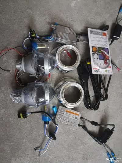

买的透镜,淘宝上搜透镜销量最高的那家。买了天使眼恶魔眼,想着拆一次不容易,不容的话灯可以线不接的。

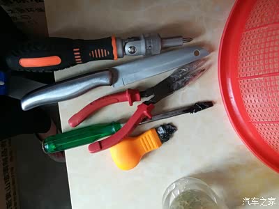

准备工具,就那么几个,还有盒子和吹风机。
准备工具

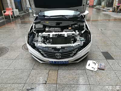

开始拆保险杠了。从轮眉开始,轮眉扒开,最下面有颗螺丝,然后保险杠和叶子板那里有颗螺丝。接着就是中网那里,几颗塑料螺丝,撬开就可以了。最重要的就是中网有三个卡扣,比较紧,这时候不能温柔了,用点力才拆下来。最后就是把灯拆下来了,拆的时候一个人,所以没有仔细拍照,见谅见谅!
拆保险杠

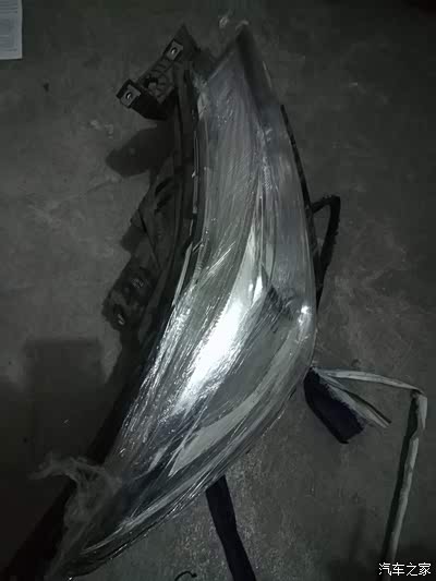

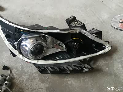

大灯用保鲜膜包住,防止挂伤。

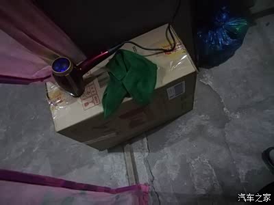

自制的烤箱,本来是两个吹风机,途中吹坏了一个。

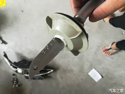

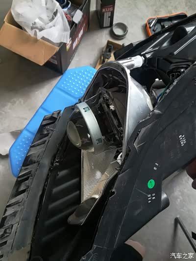

一个吹风机很慢,一开始十五分钟,胶很难开,后来索性半个小时,一扒就开。这时候就要迅速了,赶紧把多余的胶铲掉,我用的一字螺丝刀。我有个建议啊,作业之前买个热风枪,也就几十块钱。

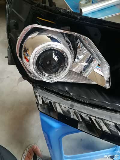

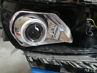

装上透镜。
是不是感觉酷酷的!

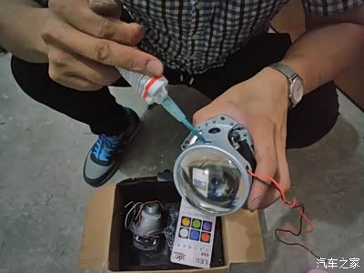

灯罩用下ab胶,这是老婆给我拍的,啧啧啧。
这个叫什么,大家看得懂就行。用刀子开个孔,正好是圆的,待会儿好走线。合灯罩比较麻烦,多加热几次,我一个大灯用了三次,应该是可以的。

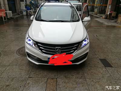

我没有先调灯光,外面下雨了,就直接装上去了。不管怎么样歪了或者斜了都比之前的亮,就没有折腾了。白色天使眼,蓝色恶魔眼。
酷酷的有没有

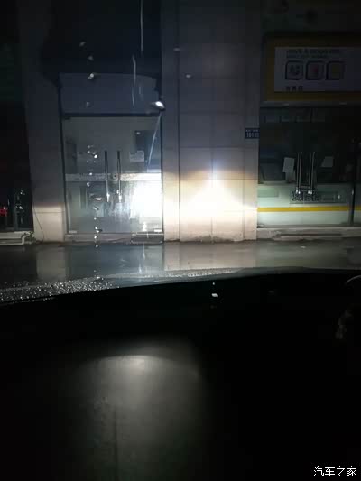

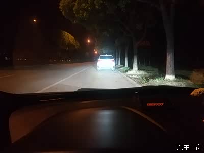

晚上的效果图,远光。

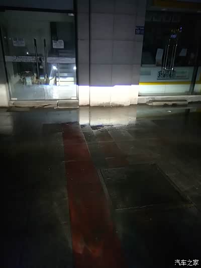

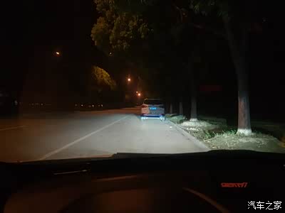

近光,灯光还是可以的。
切线还算标准,就这样已经满足了!

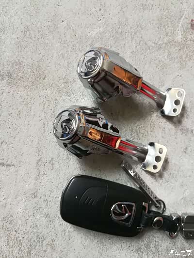

最后都是钥匙来认证,我也来一张,还有就之前的这个聚光的了,拜拜了您嘞!
