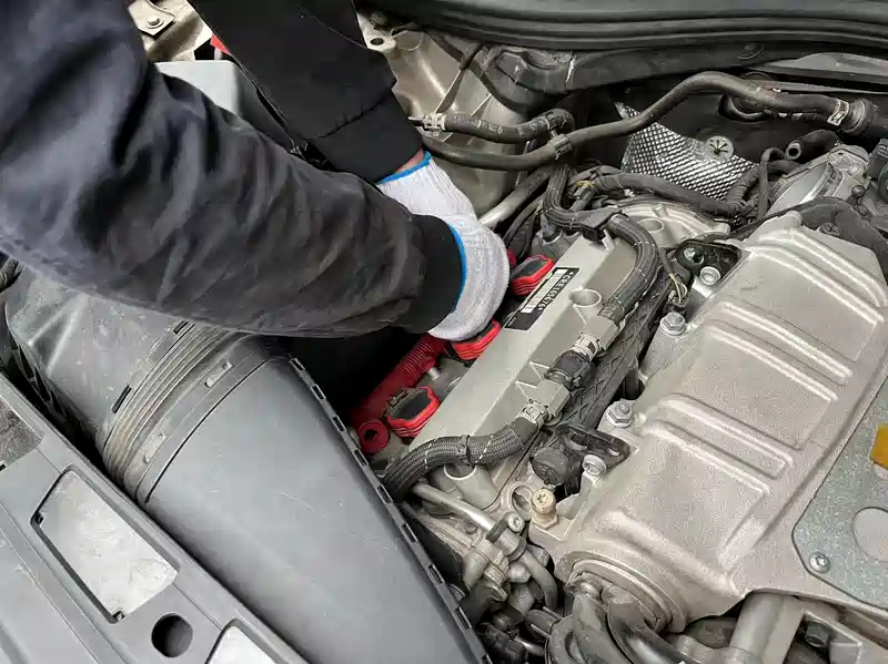

        距离上次换火花塞已经又过去了3万4千公里了,又要换火花塞了。第一次换火花塞是在3万2千公里的时候,现在车子已经近6万7千公里了。一般来说按照保养手册上讲2万公里间隔就要换火花塞来,上次保养的时候也把火花塞拆下来看过,发觉火花塞上面的间隙没有多大变化,但是底座上的陶瓷体已经有点裂开的迹象了,按说不换也不会有很大问题,但是为了保险期间,还是把它换了吧。
        老规矩先开始拆火花塞,左边的那三个好拆,基本上直接开拆就可以了,先把点火线圈拆下来,然后用吸铁石把火花塞吸出来。
        右边那三个拆起来就有点麻烦了,先要把装防冻液的水壶卸下来挪开,这样腾出空间了,才能把火花塞拿出来,再移动水壶的时候千万要当心,连接水壶的细管子不要折断了。
