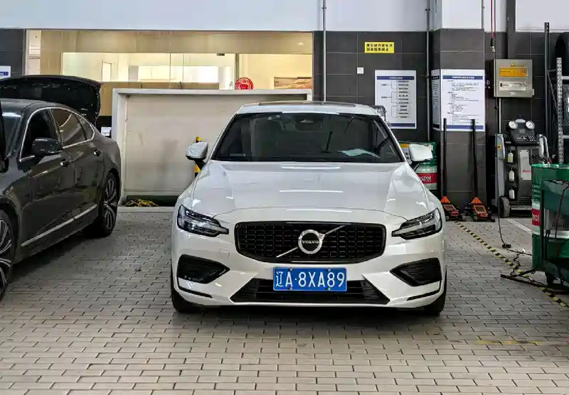

车和人一样,相处久了,便有了感情。我的这辆沃尔沃S60,陪着我已经走过了三个春秋,里程表上的数字悄然爬过了58000公里。虽说距离厂家建议的6万公里大保养节点还有两千公里的“余量”,但作为一名驾驶风格偏“激进”的车主,平日里红绿灯起步恨不得第一个冲出去,快速路上也喜欢体验那种随叫随到的动力响应,我深知这种驾驶习惯对车辆各部件——尤其是机油、变速箱和刹车系统的损耗,要比佛系驾驶大得多。
“车要舍得养,它才不会在关键时刻掉链子”,这是我始终坚持的理念。于是,趁着周末有空,我提前为爱车安排上了这次意义重大的6万公里大保养。与其说是保养,不如说是一次全方位的深度焕新。
