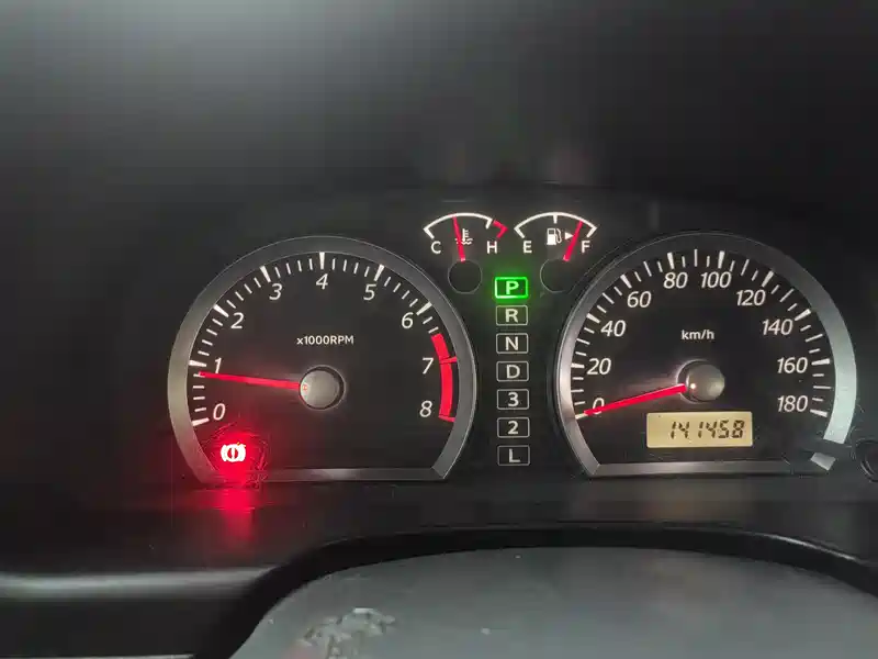

本人2009款吉姆尼,自动挡,目前行驶141458公里
车辆三个问题
最近两年,行驶中发现三个问题,一是夏季空调不凉,行驶半个小时之后,干脆就一点凉风都没有了,这个问题非常有规律,只要是夏季,只要是连续驾驶半小时以上,就会出现;二是城市道路连续驾驶时间过长,超过5个小时,车偶尔会突然变得抖动,加速无力,仪表台各种故障码爆闪,熄火后等几分钟重新启动,故障消失,第二个问题近两年出现了2次;三是爬坡特别容易高温,夏季爬一个小山头就会高温,之前没有这种情况。

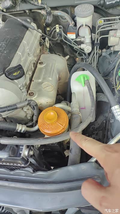

转向助力油溢出
吉姆尼更换完硅油风扇耦合器后,发动机高温及空调不凉问题解决了,因为问题刚解决,所以自己打开机舱盖观察发动机的次数比较频繁,有一次发现机舱内转向助力油居然溢出了,之前液位是正常的,居然自己满了,我抽出一部分,恢复到正常液面,暂时还没发现有问题,如果转向助力油少了,好理解,肯定是哪里漏了,不知道为什么会自己变多,恳请指教。
