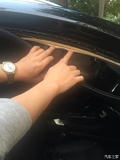

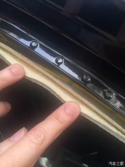

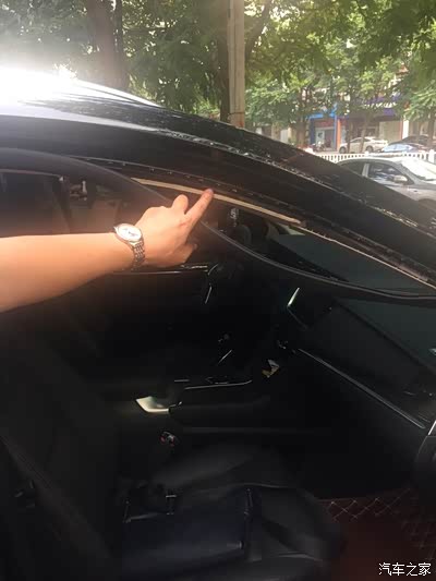

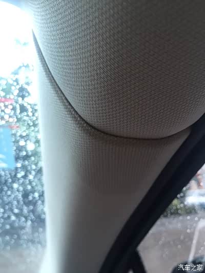

我的XT5新车买回半个月以后发现A柱漏水。

很正常,也是很普通的问题:去任何一个维修点(不一定是4儿子),让他们用高压吹气枪,在天窗出水几个小孔吹一下,污水出来就好了。因为排水里面进了小石子。是平时开天窗没注意造成的。
刚提的新车怎么可能堵,昨天已把前轮上的两个弯通改直,车顶棚给拆了稀巴烂(坏了两个地方),希望做好了,过段时间下雨才知道结果。不然的话想死的心都有了。

今天下雨车辆还是漏水没修好,但顶棚拆了两次之后已经有两个地方有破损了,还要继续拆,顶棚可以索赔新的吗?

洗车的地方或修理厂, 高压气枪 吹天窗排水口,然后倒点水试试排水通畅了就行,这不叫事。 实在不行就让4s 剪掉排水管末端的 十字头,这个头设计考虑不让昆虫钻进去,但排水稍慢

很多车都有这问题,锐界因为排水不畅,小范围召回,迈腾帕萨特也很多,我的老迈腾快7 年才遇到,高压气枪吹了一下就好了

现在漏水问题已经解决,但经过几次反复拆装顶栅,顶栅已经开裂,本来想叫厂家理赔更换,广西桂海凯迪拉克4S店说厂家不肯陪,厂家回复说桂海凯迪拉克4S店说是因为我安装360影相拆坏的,我去妈的拉一条线就会把顶栅搞烂?以后发动机坏了估计他们也会这么说,真他妈的会推责任,都不是什么好鸟。

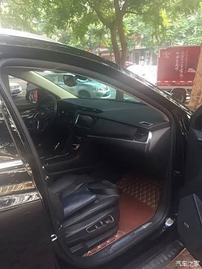

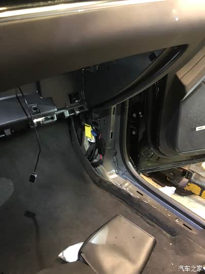

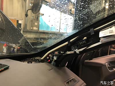

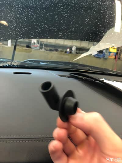

        我的这周也漏水了,昨天去4S店检查是A柱下面靠近中控台位置,排水管和车体外排口的连接头松动导致漏水到副驾驶,我的副驾驶地毯全湿了。新车才三个多月,说是泡水自己处理,漏水问题,把原车那个接头拆了,接了一段水管延长后直接查到外排口解决问题。现在很担心驾驶位什么时候也这样漏水就麻烦了。这边电子设备更多一点。回来自己用纸巾吸水,用了一大包抽纸,然后又买了几个吸湿盒放在车里吸潮气,希望不要发霉发臭。这几天有台风,一直有雨。愁啊,
