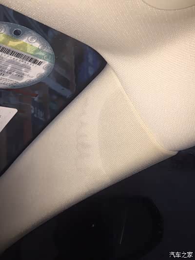

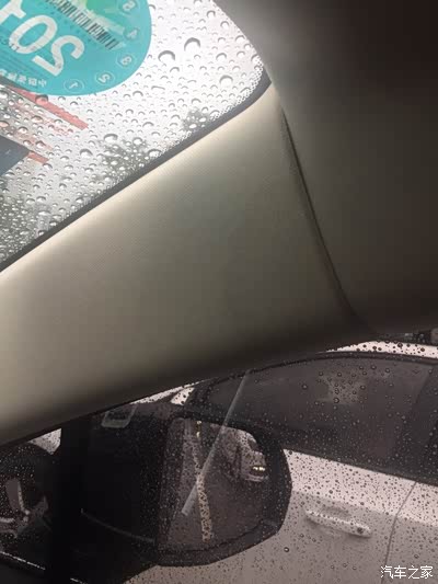

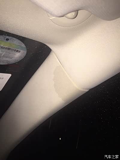

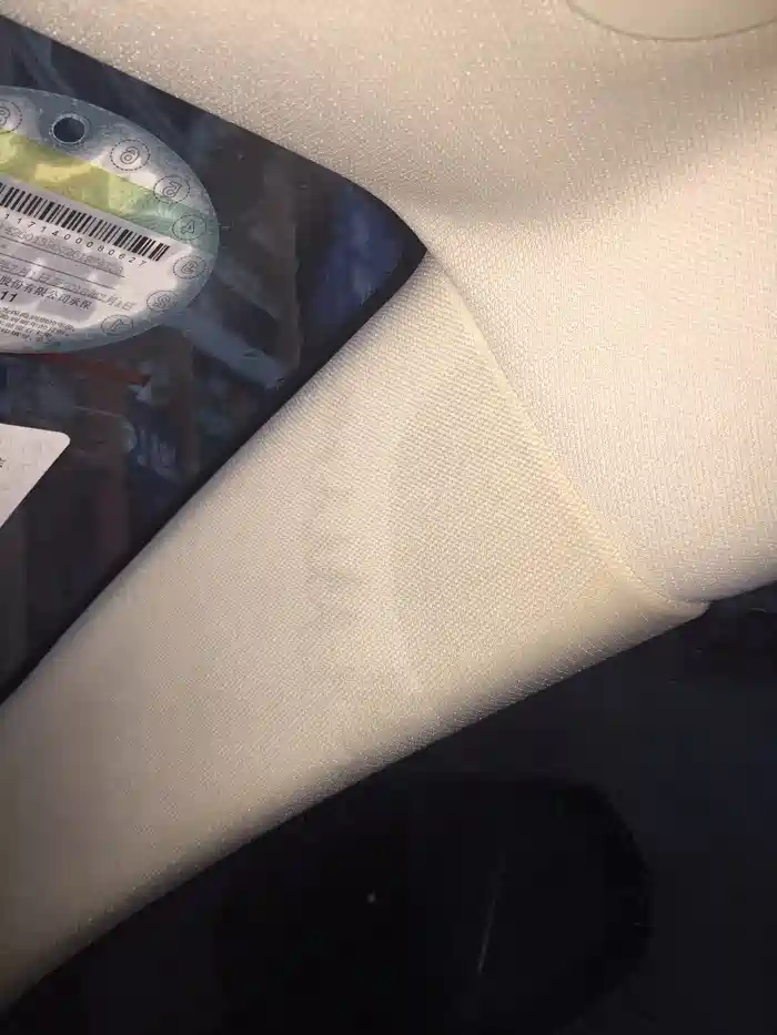

我的XT5新车买回半个月以后发现A柱漏水。
北海车友1797760
0浏览 · 2017-10-18 23:24
我的XT5新车买回半个月以后发现A柱漏水,之后每逢暴雨天一开车就漏水,后来咨询别人说是因为天窗排水太慢导致溢出来的,请问各位XT5的车主有这个问题吗?

美国车都这调性,我的13款蒙迪欧也漏水,去4S店检查说是天窗排水口太小,每次漏一点,都漏到天窗眼镜盒位置,存不住滴出来了才发现。处理过程中来个翼博也是漏水,打开看是前风挡排水口位置完全堵死了。

天窗排水孔可能被堵塞。。。。去检查一下吧

天窗排水管道堵了

请大家给点意见,十天前去4S店试不出来,会不会是车子不动水溢不出来?只要暴雨车子行驶中晃动或者刹车水就溢出了呢?过几天再去检查一次,来回五百多公里到4S店,费用还是自理的,欲哭无泪呀!

试了,正常出水

新车才落地的,也试了可以出水,会不会是排水孔和管太小要改大点的?有些修理厂给这样的建议。

排水管道要拆开来看的。另外观察下,天窗和车顶是不是平的。

是的,我朋友蒙迪欧新车也是,后来去4S店改大进水口就好了,兄弟还漏的话赶紧去弄一下。

用气枪把天窗那边出水口吹吹,我以前的蒙迪欧也是

很正常,也是很普通的问题:去任何一个维修点(不一定是4儿子),让他们用高压吹气枪,在天窗出水几个小孔吹一下,污水出来就好了。因为排水里面进了小石子。是平时开天窗没注意造成的。
