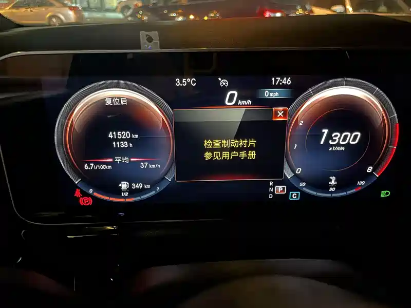

最后有个刹车片检测线的图片。是因为我在看到车上提示检查刹车衬片的提示后,又跑了5天,接近300km。好在只有右前有检测线,换新刹车片的时候,看到检测线头上那个检测点磨损了。好在不贵,10包邮的东西。到货了换上就好。以后,就知道了。

3.有刹车片检测线的车要提前换刹车片。或者在看到屏幕提示检查刹车衬片的时候立刻去更换,不会损坏检测线。这个要注意点。
