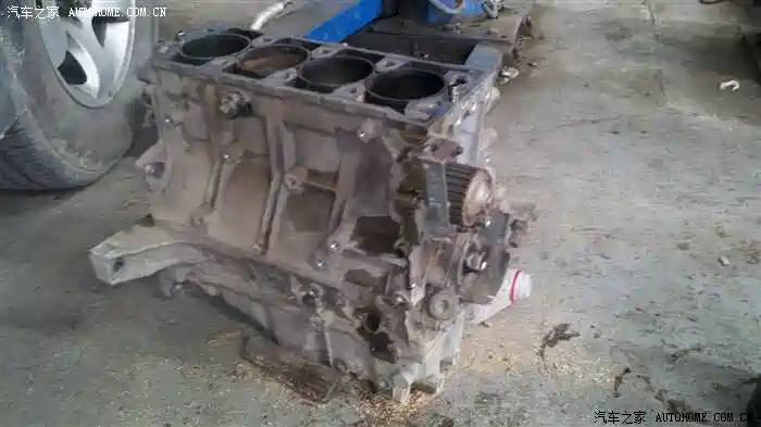

由于发动机每天都有红色防冻液漏出来。决定拆开看看哪里漏。拆之前上网到处搜。华泰圣达菲1.8T的水泵怎么换。如何对正时,怎么也没找到资料。这车发动机和通用旗下。,荣威550-750还有名爵。都是一样的发动机。。只好去荣威论坛找1.8T的资料和车友自己发的帖子。学习研究了一晚。基本都知道了。早上起来就开拆。大家如果想自己换凸轮轴油封。正时皮带。水泵的话。如果动了正时皮带。最好买正时工具。有了工具。快一个小时。我是徒手拆装的。正时就对了三次。浪费一个小时。
资料。水泵在曲轴上面,必须拆正时
华泰圣达菲1.8T荣威750通用正时工具。我没买。很不好装。和对正时。
进气凸轮齿IN和排气凸轮轴齿EX平行就行
漏出来的防冻液。红色
曲轴皮带轮,上面两个点中间对箱体上面的线,
水泵密封圈。漏。剪纸垫
水泵密封圈。老化漏水,水封没事,
剪的垫子。抹上密封胶。
水泵安装位
纸垫。加胶
水泵五个螺丝
曲轴正时
两点一线
凸轮轴。水平
由于华泰1.8T的车保有量少。资料也很少。建议大家如果是华泰圣达菲1.8T的发动机问题。就搜荣威和名爵的车型。具体的自己对比一下。不是完全一模一样。但是相识度很高。希望。对华泰圣达菲的车友。有所帮助,这车大毛病没有。小毛病不断。大家有空多学习。多爱护吧
