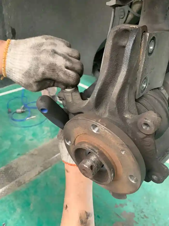

由于老凯旋是公车已有10多年了,上次更换便宜货的轴承不到半年有坏了,开起来异响明显,行驶感觉非常的令人难受,如有其他车友出现这样的情况还是尽早换掉,也不要贪图便宜去购买不知名的货,质量和安全无法得到保障,车友这次吸取经验买了质量比较好,后轮一会功夫就卸了下来,前轮还是费了一番功夫还是比较难的卸的,下面拍了一些更换作业照片.
卸载螺丝
拆下所有刹车盘
光脚
轴承
上床
其中一个损坏的轴承
旧的已经损坏
最严重的一个损坏发黑
冲压
压进去平衡受力
调整好,不然容易压坏
一次一次的压
四个轮子一个一个的压
对准叠加
开始安装完工
