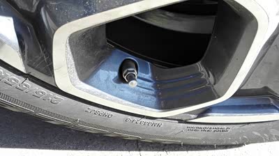

胎压监测安装过程其实很简单,放气--扒胎--切掉原装气嘴--插上内置胎压监测---打足气做动平衡--安装回车,轻松愉快,监测仪很给力,太阳也很给力,根本没要插电源,自己靠太阳能充的饱饱的哈。安装完毕即时显示胎压,和轮胎店监测的胎压误差0.1,温度也能即时显示,好评了。另外师傅帮把行车记录仪无损布线,呱呱叫了。

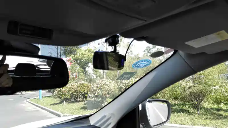

行车记录仪从A柱走线,无损,很棒
行车记录仪从手套箱下面走线的,不错
行车记录仪品牌,个人喜欢功能简单的,要耐造哈

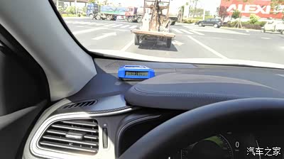

装上胎压监测即时显示,太阳能自给自足,不需要插电源,小巧玲珑,棒棒哒
汽修店都充到了2.5,显示两个2.5,两个2.4,允许范围内,没毛病!
汽修店说这是防爆气嘴,比原来的好点。
