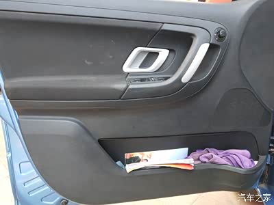

准备拆门板,门把手外面直接用手扒下来。
把手上的两个螺丝用的是T30的梅花内六角扳手,门板下面两个用的是T15的梅花内六角扳手。
门板上有三个接头要取下来才能和门分开,一个是把拉门的线,一个是控制升降玻璃,一个是调整后视镜的。
取下的门板,有三个卡扣拆坏了。
