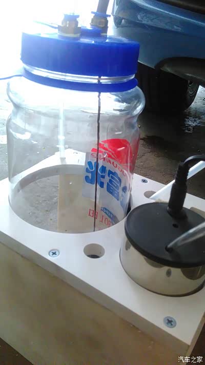

做了架子放抽油装置,不容易打翻。

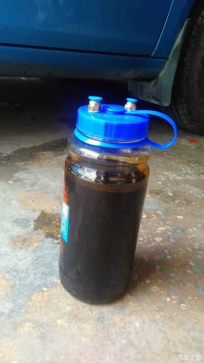

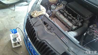

  抽油机选的是真空泵的,这样机油不会经过泵就直接流到瓶子,瓶子不买4升的是因为平时储存不占地,一年才用一两次,都是放着的时间多,使用时中间倒一次油也不算麻烦。开工前检查一遍所有的接口保证不漏气。

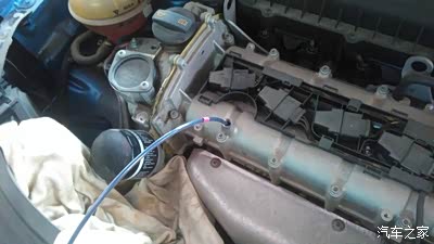

夹上电瓶开始抽油,红色标记是机油尺的圆环顶端位置。
抽油中
  比照机油尺在抽油插管上做个记号,好知道插看多深,红色标记是机油尺的圆环顶端位置,后来发现要插入的位置比这标记深很多,就掰掉了,抽到最后我的小管插入深度是还剩大概一个手掌的长度再外面(接头到机油尺口)。
机油流出来了
  真空泵的声音很小心,几乎听不到,打开开关十几秒就有机油流出,怕伤电瓶和真空泵发热,我是开机半分钟左右就关一下,保持有油流出就可以了。大概十来分钟第一瓶就装满了(2升瓶)。
第一罐

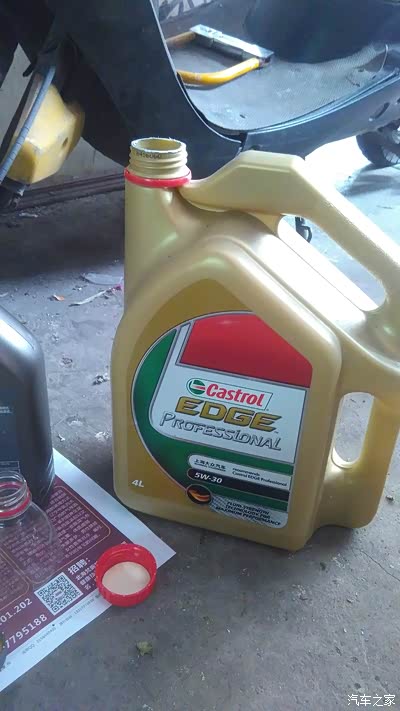

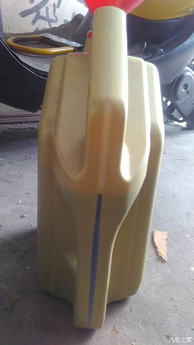

4s的极护530,上次剩的机油被我加摩托车里了。
回归原瓶,连废机油又是原状的
以后大概都是原瓶装原油这个节奏了。

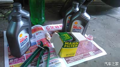

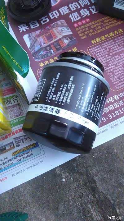

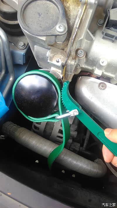

  抽第二瓶的时候,拆机滤。买的是皮带形的机滤扳手,想的是通用性,怕那些猪朋狗友见到我换机油又要我帮忙的时候能够通杀所有机滤。
这次出场的部分成员。看到机滤的烂盒子吗?京东200-100是买的,听说盒子就没一个是好的。

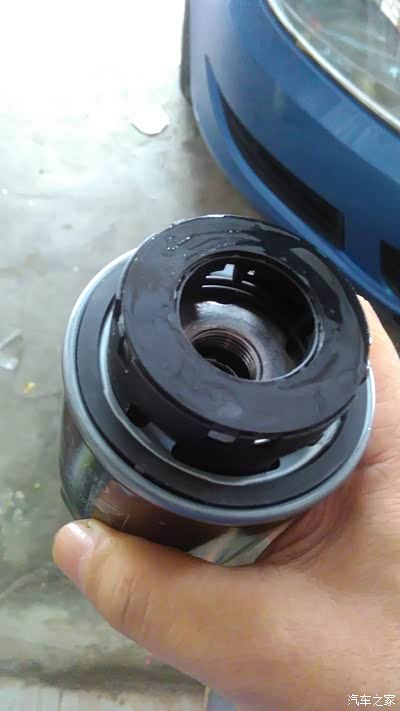

拆机滤,4s装得太紧了,有橡胶圈的物件不用拧得太紧的,太紧反而不好。

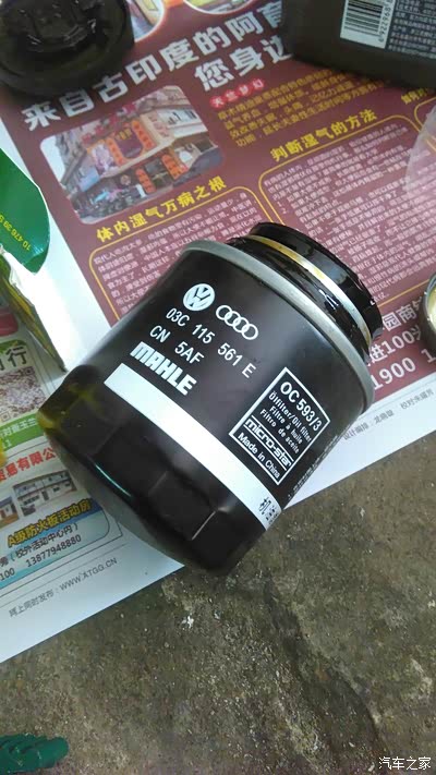

4s的机滤,奥迪标。
4s的机滤,很重,估计是里面吸满了油。

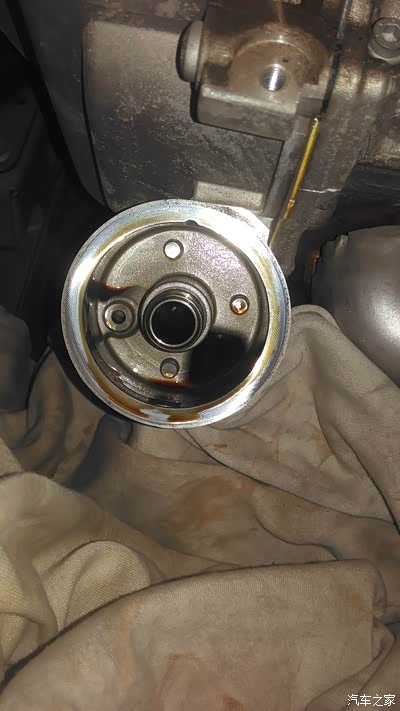

机滤口
新机滤,抹上点机油准备装上。

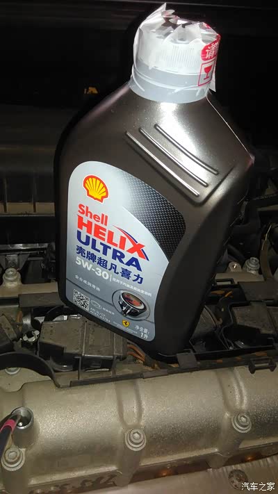

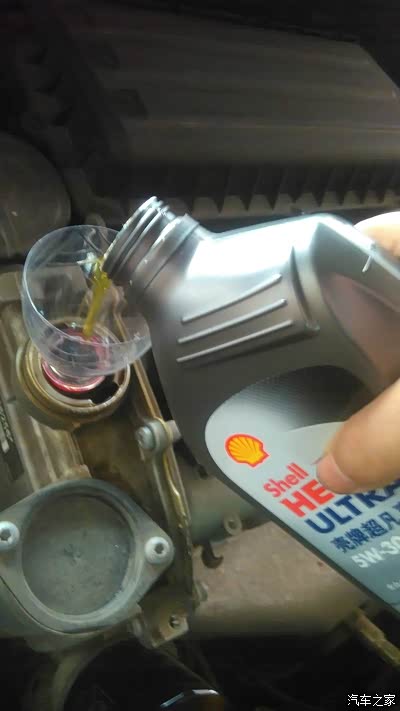

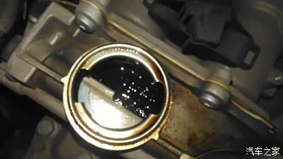

 打开机油盖,准备倒入新机油。晶锐的机油口没什么好晒的,都挡住了看不到里面。
机油口
这次的猪脚

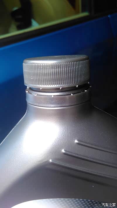

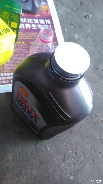

瓶盖
瓶口有锡纸,撕不开,要捅破那层膜……

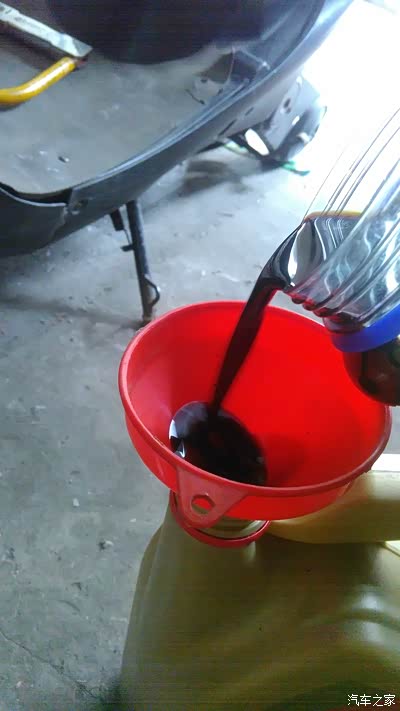

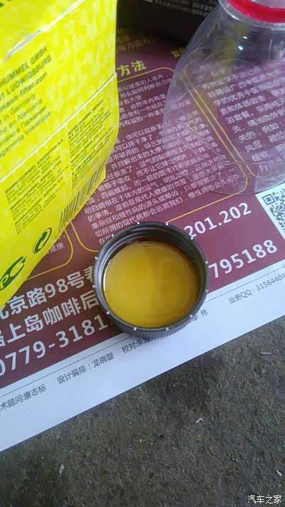

倒点出来看看颜色。
干了三瓶

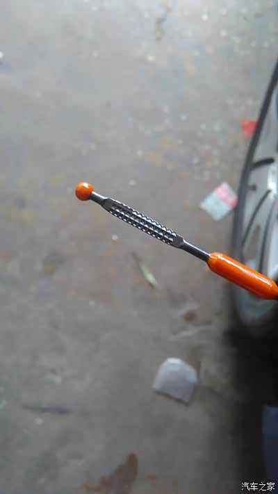

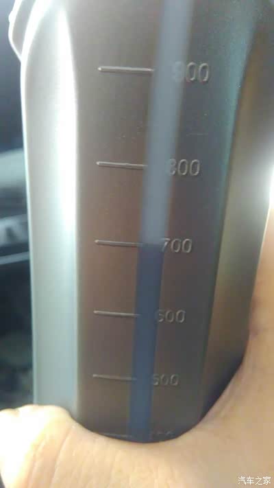

  加了三瓶后抽出机油尺看了一下,已经一半标志了,发动车子两分钟在量到标志底端了,估计是被机滤的滤纸给吸的。又开了第四瓶加了300ml。
3整瓶的刻度
发动机运转两分钟后量的刻度
再加300ml
  加了300ml后有电话来,有事要出去,顺便开车出去转一圈,很近不到两公里,还没什么感觉到新机油有什么不同。回来后中午了,忘记看机油尺了。下午冷车时看的机油尺是三分之二刻度的样子。
最终刻度。
