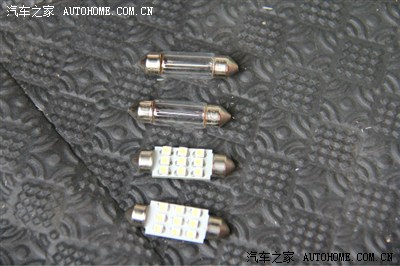

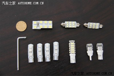

全部作案工具。
先秀一下。
再秀一下。

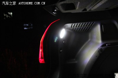

从尾箱灯开始,为啥呢?因为更换后示宽灯需要一直开着尾箱门,等换完后示宽灯,再拆尾箱灯泡绝对让你小手火热。
原车灯泡,这颜色和亮度适合调情,用来照明真心不给力。

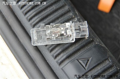

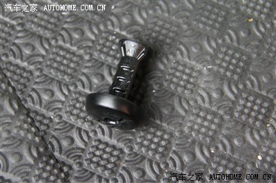

用个起子从下方一撬,灯就出来了,5秒拆下。
拆下来,才1分钟不到,灯泡就很热了,往下图左手方向取下灯泡。

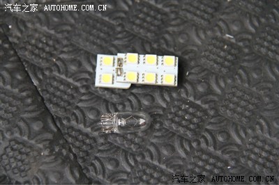

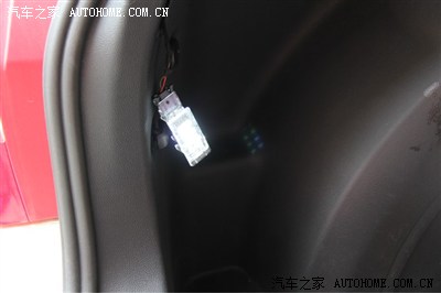

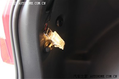

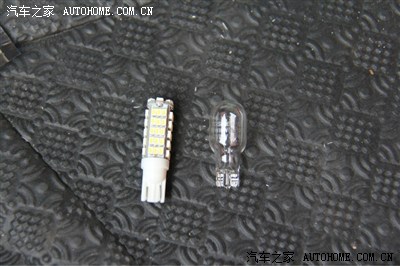

LED尾箱灯和原车灯泡合影留念。请无视后备箱垫上的灰尘。
装上了。看看亮不
够亮吧,这是中午。

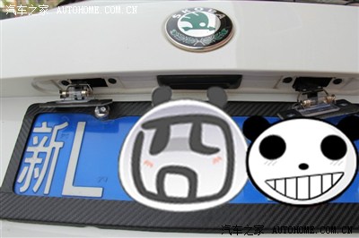

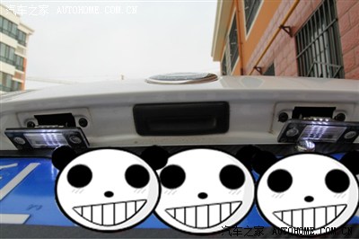

下面开始换牌照灯,工具一把T10内花起子。按论坛前辈的攻略,尾门掀起一半hold住,用起子拧下4颗螺丝。
取下的原车灯泡和LED灯合影。
装上,这个不分正负极,卡上就行,亮了。。

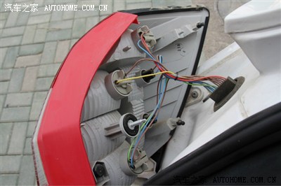

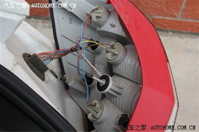

换后示宽灯很简单,用个硬币拧下这个螺丝(牌照灯旁边位置),,这是尾灯唯一的螺丝。

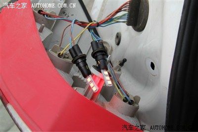

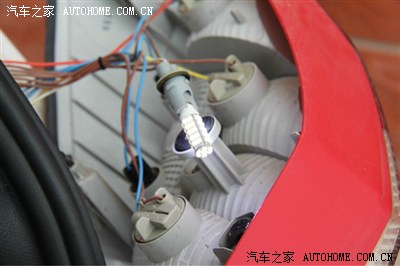

拧下螺丝后,把尾灯轻轻摇啊摇啊摇啊摇,就下来了。里面那2个黑色插口是示宽灯,逆时针拧10°就下来了。

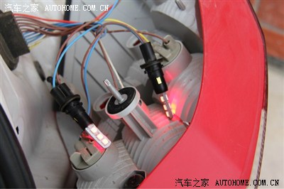

插上LED后示宽灯,打开电源,这个有正负极,不亮的话,反过来再插。

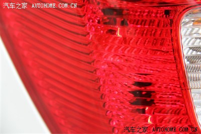

亮了,红的。白天不太明显。
同样用硬币拆下右侧尾灯,那个长长的银色螺丝旁边红白线是倒车灯,等下一起换了。
插入。亮了,红通通滴。
36头流氓倒车灯登场,和原车灯泡合影留念。别看原车灯泡长的胖,晚上倒车跟瞎子似的。。。
插入,打开电源挂入倒档,亮了

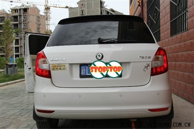

最后,怎么拆的怎么装回就行了。

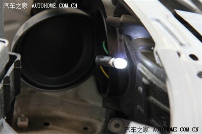

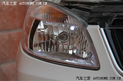

下面更换前示宽灯,这个最简单,一双美丽的小手就够了。

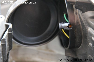

扒开大灯防尘罩,2012款前大灯和示宽灯在一个罩里,拔下上方小灯头,出来了。。
这个插口非常紧,像那啥啥,你们懂的。
打开电源先虚插一下,不亮就反过来,亮后使劲一插到底。。插到底后别手贱再拔出来,那细小的铜丝你伤不起。

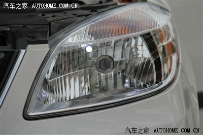

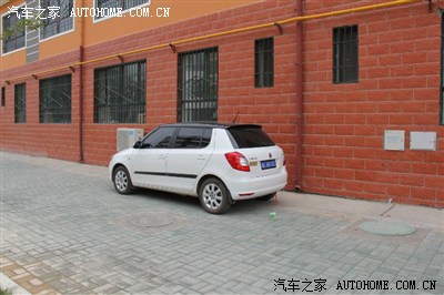

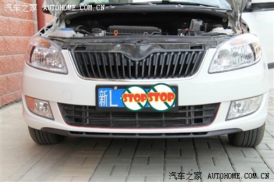

2边都更换完毕,留个影,大白天的效果不明显。
拉近点,看那个小白点,蓝色太骚包,本着低调的原则,换了白色。

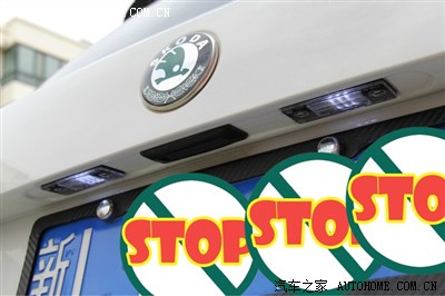

再欣赏下后牌照灯。

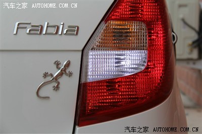

后示宽灯,白天不是很亮。
倒车灯,白花花的。

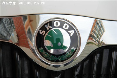

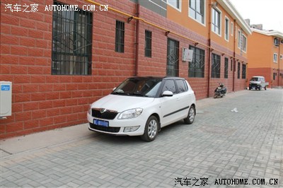

以斯柯达结束。

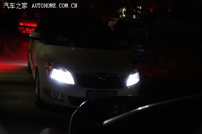

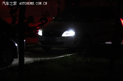

上夜间图先。

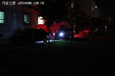

前示宽灯
近点看看
换个角度
特写一张

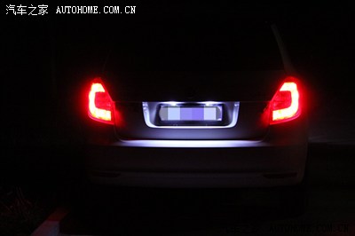

后示宽灯
近点

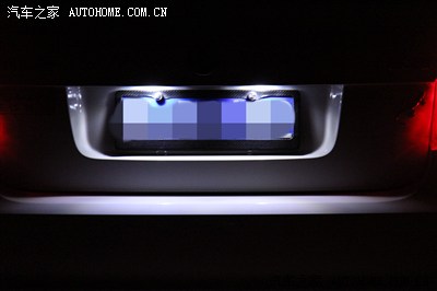

牌照灯

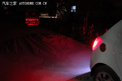

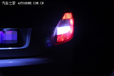

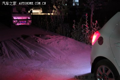

没挂倒档。
挂入倒档。

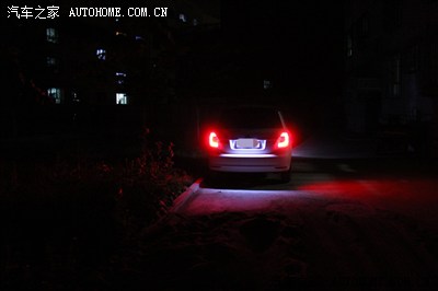

倒车灯亮了。请忽略地上装修用的沙子。

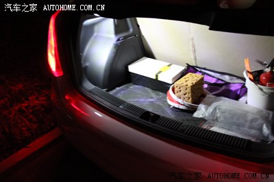

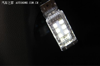

尾箱灯够白够亮。
小区地方太小。下次找个空旷黑暗的地方,再拍无码写真。
