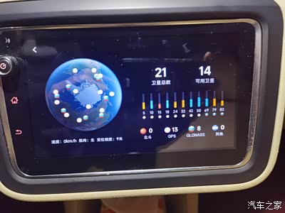

之前的原车风格安卓大屏,没按钮,不好用,音质效果听个响。

最终效果。
